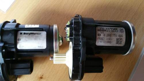

... ja genau, die Unterdruckdose - mein Hauptverdächtiger! (siehe Bild)
Hast Du diese extra bekommen ?
Leider gesondert nicht gefunden, aber am neuen AGR darauf. Das wäre einer der beiden Verdächtigen, welche man einfach austauschen kann.
Der zweite Kandidat ist der Ventil-Verstellmotor.
Daher auch die Frage wegen einzelene Teilen tauschen.

Das Potentiometer G212 befindet sich im Verstellmotor.
Wenn du einen gebrauchten Motor findest, welcher funktioniert, sollte die Fehlermeldung nach dem Austausch des Motors verschwinden.
Bilderlink: http://workshop-manuals.com/.../
Ganz unten auf der Seite. Gruß

Das Potentiometer befindet sich als zusätzliches Bauteil im Motorgehäuse.
So wie ich es bisher aus diversen Threads herauslesen konnte, existieren mehrere Schwachstellen am AGR:
- Zwischen dem Abgasweg und dem Kühlwasserzweig entsteht eine Undichtigkeit. Das Wasser verklebt mit dem Ruß. Es verstopft. Die Meldung lautet dann in etwa "zu geringer Durchsatz"
- Die Unterdruckdose klemmt.
- Der Verstellmotor mit integriertem Potentiometer G212 "gibt seinen Geist auf". "Potentiometer für Abgasrückführung (G212), P0407 00 [175] - Signal zu klein"
Es sollte daher möglich sein aus zwei (unterschiedlich) defekten AGRs ein funktionsfähiges zusammenzubauen. Gruß

Bei mir ähnliche Probleme...
Bevor ich meins ausbaue, wollte ich schon eins in den Händen haben.
Eben habe ich einen "03L131512BL" aus dem Vw-Schrott rausgefischten auseinander gebaut.
Relativ wenig Ruß!
Stellmotor abgebaut um das Ventil manuell zu bewegen, und sehe da! Beim öffnen verkanntet das Ventil bei ca. 20-30%
Das Ventil hat gefühlte 0.2mm Spiel. (Weiß nicht wie es bei einem neuen ist)
Leider kann man das Ventil nicht rausziehen, da alles gepresst.
Ich habe also das Ventil um 180 Grad gedreht, alles sauber geschliffen, und jetzt bewegt sich alles super.
Jetzt müsste ich den Stellmotor kontrollieren ob der ok ist. Einfach 12V geben ? An welche von den fünf Pins? Will den nicht schrotten wenn noch ok seien sollte...
Kann Mann die Unterdruckdose einfach mit dem Mund prüfen???
Morgen will ich meinen ausbauen, bin gespannt ob ich da den gleicher Fehler finde.

Moin,ich hatte mal das die Membrane der Unterdruckdose ein Loch hatte.Musst mal dran saugen. War bei mir aber ein 1,9er von 2005.Grüsse
Danke, hast recht gehabt, war einer der Fehler. Habe Unterdruckdose und Verstellmotor gegen neue getauscht.
Vorher kam die Fehlermeldung kurz nach dem Starten, jetzt kommt sie schon vor Starten, nur nach Zündung ein.
1 Fehler gefunden:
7343 - Potentiometer für Abgasrückführung (G212)
P0407 00 [165] - Signal zu klein
Warnleuchte EIN - unbestätigt - geprüft seit letzter Löschung
Umgebungsbedingungen:
Fehlerstatus: 00000001
Fehlerpriorität: 2
Fehlerhäufigkeit: 1
Kilometerstand: 39368 km
Datum: 2015.03.13
Zeit: 19:03:40
Readiness: 1110 1000
Muß ich die neuen Teile anlernen ?
