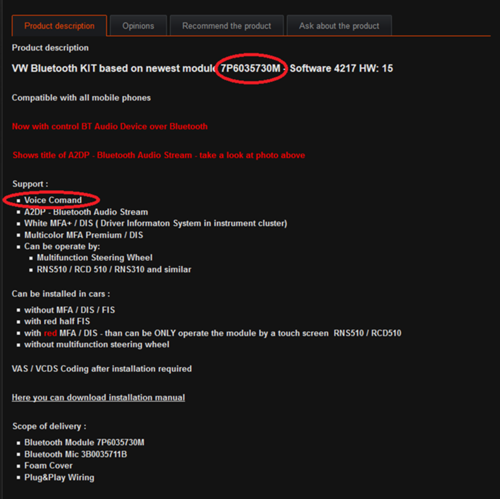

ich möchte das FSE Premium in meinem Golf 6 nachrüsten. Zusätzlich wird das RCD 310 durch das RCD 510 (Teilenummer: 5K0035190B) ersetzt. In meinem Golf 6 sind verbaut die MFA+, MFL, PDC (vorne + hinten) und Climatronic. Hoffe habe nichts vergessen.
Ich habe "nur" 3 Fragen:
1. Gibt es eine genaue Anleitung mit Bildern wie der Einbau des Mikrofons und Steuergerätes erfolgt?
2. Ich habe die PFSE mit der Teilenummer 7P6035730M. In anderen Foren habe ich gelesen dass das Mikrofonkabel bis zum SG unter den Beifahrersitz gezogen werden muss. Stimmt das?
3. Ich hab ein VAS 5054 A OBD Kabel ausgeliehen. Kann ich mit diesem Kabel die Software VCDS Pro (Link: http://vcdspro.de/downloads/) bedienen? Oder bekommt man die ODIS Software, welch zu dem OBD kabel passen sollte, irgendwo "umsonst"?

Die 7P6035730M ist eine Premium?
Meiner Meinung nach ist das "nur" eine UHV-Plus und kann daher kein rSAP.
Falls rSAP ein Kaufgrund für Dich war, wirst Du jetzt mit HFP leben lernen müssen, oder Dir gleich ne 3C8 besorgen.

- zur FSE ich habe auch eine 7P6 ..... index B, ob Premium oder "nur" Plus kann ich leider nicht sagen im Bordbuch liegen beide Bedienungsanleitungen ;-) Ich habe bisher die Sprachbedienung nicht codiert bekommen :-( aber BT-Audio funzt schon mal.
