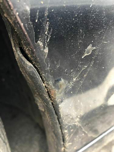

Habt ihr Rostprobleme mit dem Golf 6? Bzw gibt es da bekannte Mängel? Bei mir rostet der Kotflügel links. Ist es einfach den zu ersetzen? Lg Levi
56 Antworten
Kannst Du mal ein Bild einstellen? Sonst kann man das nicht beurteilen. Unter "Rost" versteht ja jeder etwas anderes :-)

Sieht folgendermaßen aus :) ich denke mal es lohnt sich am meisten einen komplett neuen Kotflügel dranzumachen wenn es komplett durch ist oder? Lg Levi :)
Der "übliche" Kantenrost. Ich würde den Rost wegschleifen, dann versiegeln und wieder lackieren (Radhaus-Adeckung sollte weg). Aber kommt drauf an, ob Du das selbst hinbekommst. Falls nicht, könnte ein neuer (gebrauchter) Kotflügel günstiger kommen.

Ich hab in Netz nachgelesen und es gibt bereits lackierte komplett neue Kotflügel für rund 100€ im Netz. Ist sowas empfehlenswert? Lg und danke fürs antworten.
Chance 2% das der Farbton dann zum Auto passt. Ein seriöser Lackierer passt den Farbton zum Fahrzeug an.

Ja aber da ich das Auto für 3900 gekauft hab lohnt es sich eher weniger das ganze professionell zu machen denk ich. Aber 3900 fürn golf 6 comofortline mit 140k fand ich schon echt für ein Schnäppchen da kann ich das verkraften.
