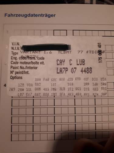

Mein Golf 6 Variant 1,6 TDI, Baujahr 08/2012
benötigt hinten rechts einen neuen Bremsattel.
Welche PR Nr. benötige ich? Werd aus meinem Datenträger nicht schlau.
Datenträger
22 Antworten
Das wichtigste auf dem Pic ist durchgestrichen.
Zur Bestimmung der PR-Nummer braucht es die Fahrgestellnummer!
Die Nummer für die hintere Bremse ist i.d.R nicht abgedruckt.(warum auch immer)
Ohne FIN (Fahrzeugidentnnummer) wird es wohl nichts werden....
Themenstarteram 15. Juni 2022 um 18:18
WVWZZZ1KZCM707369
PR-Nummer ist; 1KS
OE-Teilenummer des Bremssattels; 5K0 615 424

Auf Grund des Alters des Fahrzeuges ist dort an der hinteren Bremse mit 99%iger Sicherheit noch mehr zu machen!
Golf Variant "Match" 4-Zyl-TDI CR 1.6 ltr/77 kW, Prod-Datum: 11.06.2012, MJ: 2012, MKB: CAYC, GKB: LUB (MQ250 5-Gang-Schalter)
Scheibenbremse hinten: PR:1KS (Erstausrüster Bosch)
5Q0 615 601 D Bremsscheibe 272x10mm LK 5/112
5K0 698 451 D 1 Satz Bremsbeläge für Scheibenbremse hinten (enthält Zwischenbleche)
5K0 615 424 Bremssattelgehäuse hinten rechts
5K0 615 423 Bremssattelgehäuse hinten links
5K0 698 141 1 Satz Befestigungsteile (enthält Führungsbuchsen und Gummitülle)
N 911 689 01 Zylinderschraube mit Innenvielzahnkopf (Kombi)
5K0 698 671 C Dichtungssatz für Bremssattelgehäuse (wenn nur der Dichtungsssatz defekt sein sollte)
