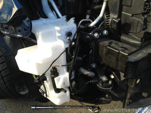

Dran denken das Fahrzeuge mit Standheizung einen anderen Scheibenwaschwasserbehälter haben weil die Standheizung direkt darunter verbaut ist.
Mein Variant hat durch die Xenon Scheinwerfer wiederum einen anderen Behälter durch die Standheizung als ein Variant mit Standheizung und normaler Beleuchtung.
Es gibt 4 verschiedene Waschwasserbehälter beim Golf Variant
SVEAGLE

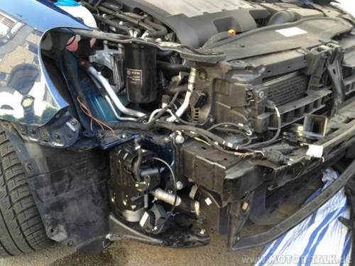

ich klinke mich hier mal ein weil ich genau das gleiche vorhabe, auch ein 2.0 TDI Variant MJ 12.
Evtl. können wir gegenseitig von den Erfahrungen profitieren.

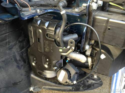

Ich habe mir bei ebay bereits eine komplette originale SH gekauft. Halter, Auspuff, Umwälzpumpe ist alles schon vorhanden.
Eben habe ich beim Freundlichen nach den noch benötigten Teilen für den Anschluss an das Kühlsystem gefragt. Laut seiner Liste werden nur zwei weitere Schläuche (einer davon ist ein doppelter) benötigt. Einmal 1K0 819 350 B (Doppelschlauch) & 1K0 819 374 A. Kann das sein?
Ich habe nun erst einmal den kleineren Wischwasserbehälter bestellt (ich hoffe ich kann die Kleinteile alle vom alten Behälter übernehmen) und wollte dann die SH zusammen mit dem Behälter vorne rechts einbauen und mir einen Überblick verschaffen. Der Anschluss soll dann später erfolgen.
Kann ich zur Befestigung der SH zusammen mit den Wischwasserbehälter normale Schrauben verwenden oder wird was besonderes benötigt?
Danke und Gruss,

du brauchst:
Vor- und Rücklauf von der Umwelzpumpe zum doppel Stahlrohr:
1 x Kühlmittelschlauch der an die Umwelzpumpe kommt (Bild STH Nummer 8): 1K0 819 374 A
1 x Kühlmittelschlauch der an die Umwelzpumpe kommt (Bild STH Nummer 12): 1K0 819 350 B
Doppelstahlrohr (Bild Wasser Nummer 9) das an den Motorblock kommt:
1 x Kühlmittelrohr: 03L 121 151 L
Vor- und Rücklauf vom Doppelstahlrohr zum Innenraum und zum Wasserflansch am Zylinderkopf:
1 x Kühlmittelschlauch zum Innenraum (Bild Wasser Nummer 6): 1K0 122 157 JJ
1 x Kühlmittelschlauch zum Wasserflansch (Bild Wasser Nummer 8): 1K0 121 157 EK
Wischwasserbehälter: 1K6 955 453 H
Die Schrauben und Teile kannst du von den alten Wischwasserbehälter nehmen.
Ich rate dir die Schrauben gleich mit zu bestellen.
1 x N 103 210 02 Schraube Standheizung (Bild STH Nummer 19)
1 x N 105 242 02 Schraube Doppelstahlrohr (Bild Wasser Nummer 11)
1 x N 100 091 10 Schraube Doppelstahlrohr (Bild Wasser Nummer 10)
Das war es.

Hallo marco060882,
vielen Dank für die Hilfe! Das schaut gut aus. hast Du die Teile alle gekauft? Wenn ja, was hast Du ungefähr bezahlt?
Ich die SH schon eingebaut?
Grüsse,
hemig
Ja habe ich alles gekauft beim VW Händler. Da wollte ich nicht knausern weil die Schläuche an dem Keilriemen und Gelenkwelle lang laufen.
Das was ich dir aufgeschrieben habe, kostet etwa 140 €
Ja Standheizung ist drinne. Bin gerade noch mit dem Kabelbaum beschäftigt. Den mache ich selber!
Denkst du dran das du noch eine Dosierpumpe und Tankentnehmer brauchst?
