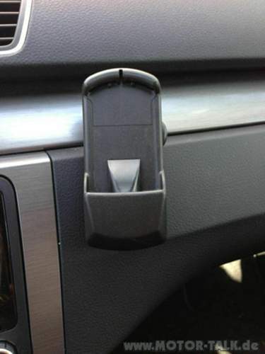

Hallo zusammen.
Wir haben in der Familie einen sehr gut ausgestatteten Golf 6R mit EZ 05/2010.
Navi-Radio groß (510), Dynaudio..., pipapo... Auch eine Handyhalterung am Armaturenbrett.
Jetzt haben wir im Radiomenu und auch sonst überall nach einer Bluetooth-Verbindung für das Handy gesucht - vergebens.
Entweder ist die Aktivierung für Bluetooth so tief im Bedienmenü versteckt..., oder der Wagen hat keines...
Vielleicht habt Ihr einen Tipp für uns, bitte.
Könnte es tatsächlich sein, dass der Wagen kein Bluetooth hat - gab es das...?
Vielen Dank im Voraus...

Schau erst einmal unter dein Beifahrersitz nach, ob sich dort eine FSE in einer Styroporbox befindet. Im RNS 510 ist keine FSE integriert die musste optional extra bestellt werden.
Falls du dort was finden solltest, kannst du gleich nach der Teilenummer schauen und die hier posten.
Poste mal ein Foto von der Halterung.

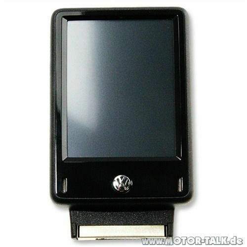

Eine Handyhalterung könnte auf eine Bury FSE hindeuten. Das Handy wird bei dieser FSE in die Halterung eingesteckt, für die verschiedenen Modelle gab es Adapter. Es gibt aber auch einen Bluetooth-Adapter. Bedient wurde diese FSE über einen kleinen zusätzlichen Touchscreen, evtl. auch über den Boardcomputer. Hast du ein Lenkrad mit "Telefontasten", bzw. schau mal in den Menüs des Bordcomputers nach ob Du dort etwas findest.

Das geht sogar im Stehen.
Beifahrersitz nach hinten schieben, Styroporbox hochheben, Kabel ab, umdrehen, Stg. rausnehmen und fertig.
PR-Codes: 9W2/9W8/9ZF/9ZG/9ZU/9ZA/9ZF/9ZB/9ZN Quelle:
