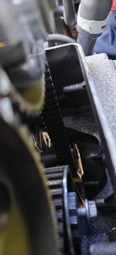

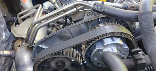

Wir fahren einen Golf 7 1.4 TSI (150 PS, Bj. 9/2014, 52 TKM)
Wir würden gerne wissen, wann hier die Bremsen gewechselt werden müssen/sollten und vor allem wann der Zahnriemen gewechselt werden muss, da unser Golf in das 11. Jahr geht aber bisher wenig und schonend gefahren wurde?

Bremsen: Nach Verschleiss - da gibt es kein Intervall
Zahnrienen: Sichtprüfung bei über 200 tkm angesetzt.
Ein festes Wechselintervall nach Laufleistung und/oder Alter gibt es seitens VW nicht.
Aber klar - das Material altert. Hier im Forum finden sich schon Fälle, wo die Leute bei zehn Jahren Fahrzeugalter wechseln.
Ich würde eine Sichtprüfung machen und wenn die unauffällig ist, den Zahnriemen wegen der geringen Laufleistung erstmal drinnen lassen.
Wird weiterhin eine solch geringe Jahresfahrleistung erwartet oder ändert sich das? Bei weiterhin 5 tkm p.a. würde ich vielleicht in 3-5 Jahren wechseln.

Zahnriemen ist so ne Sache VW sagt Wechselintervall 210000km. Persönlich werf ich nen Zahnriemen zwischen 8-10 Jahren runter. Gummi verschleist.

Aktuelle Zahnriemen sind nicht aus Gummi, werden nicht porös und reissen auch nicht.

Es sind auch häufig defekte Spannrollen oder Umlenkrollen, die einen Zahnriemen killen.

Das der ZR nicht nochmal 10 Jahre hält, dürfte unstrittig sein...von daher dürfte nur 1 einziger ZR-Wechsel innerhalb des Autolebens erforderlich sein...würde den deshalb nicht mehr allzulange aufschieben.
Risikobewertung: jetzt mit 10 Jahren hat das Auto noch einen relativ hohen Wert...jetzt mit ZR-Wechsel und 10 Jahre weiter ist das Auto +20 Jahre alt, der Restwert und damit das finanzielle Risiko dann annähernd NULL....deshalb, jetzt eher früher wechseln...im Alter mit +20 Jahren eher später.
Es ist ja nicht nur der Zahnriemen selbst sondern die Spannrollen Umlenkrollen Wasserpumpe ist ja genauso alt.
Persönlich würde ich das, wenn ich das Auto noch ein paar Jahre fahren möchte, bei gelegenheit mal machen lassen.
Gibt halt leider keine pauschale Angabe wielange sowas noch hält.

@only Diesel schrieb am 12. Februar 2025 um 12:41:32 Uhr:Ist bei dem Motor nicht ab einer best. Laufleitung und Alter eine Sichtprüfung des Zahnriemens im Wartungsintervall mit vorgesehen? Ich dächte da habe ich mal was gelesen....
Diese Sichtprüfung habe ich bei zwei Werkstätten auch mal angesprochen. Beide sagten mir, dass man dort nicht viel sehen kann, da stark zugebaut und die in Frage kommenden Teile nicht einsehbar sein.
