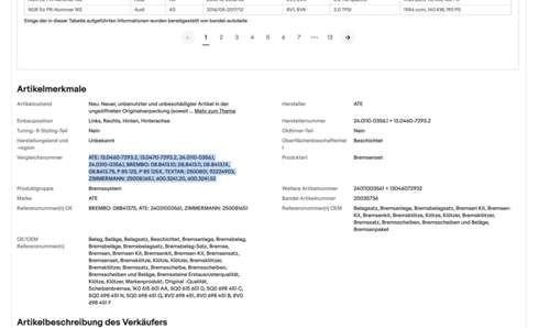

Das dürften doch die Beläge sein oder? Ate: 13.0460-7293.2
ATE 13.0460-7293.2 Beläge sind korrekt !

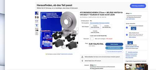

https://www.ebay.de/itm/401569737362 habe ein set bei ebay gefunden.
für scheiben und beläge hinten
Scheiben welche sachnummer haben die?
