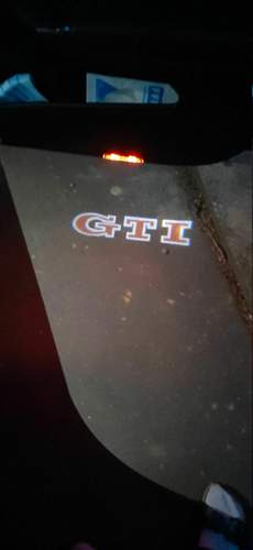

Ich habe mir welche von @liexpress bestell die ein R-Line logo auf den Boden leuchten. Die Qualität von meinen sind jetzt nicht TOP aber es sind auch ein paar gute dabei :-)
Hier ein paar Bilder :)
Habe auch welche von Ali, sind okay.
So hier ein paar Bilder wie es fertig aussieht ;) I Like
Minus mit einem ringkabel Schuh abgegriffen... Ist die elegantere Lösung meiner Meinung :^)

Hi all,
bin gestern an die Beifahrertür drangegangen. Hier ein Update:
- die Verwendung der Leuchte 3G0 947 411 C (Hersteller HELLA) ist nicht ganz optimal, da das Anschlussfeld der Leuchte ein Winkel von ca. 45 Grad hat. Dahinter wird es verdammt eng; man muss MIT GEFÜHL eine kleine Delle/Beule in die Papptasche dahinter reinformen, damit die Leuchte+Kabel reingeclipt werden können. Dann erst sitzt die Leuchte "pretty tight".
Leuchte ist aber sehr schön und hat kaltes und helles Weißlicht, strahlt den Boden optimal aus, wenn die Tür aufgemacht wird!
- Für die Fahrer von GTI/GTD (ich fahre einen GTD) mit der eingelassenen Holm"einstiegs"beleuchtung:
Achtung, "Klemme 16" des 32-fach-Steckers ist belegt (violett/blaues Kabel --> Anschluß für die "Holmbeleuchtung";). Man hat KEINE Möglichkeit ein weiteres Kabel hinzuzucrimpen!
Aber es gibt dennoch zwei Möglichkeiten, das (+) Kabel der neuen Leuchte an diese Klemme zu hängen:
a) "Stromdieb" (schlimmer mit Lüsterklemme)- "Los Dilletantos"-Methode, aber es geht..
b) (Mein Weg) Das originale, violett/blaue Kabel TRENNBAR gestalten (mit 6,3 mmm Flachsteckstecker und -zunge mit Kunststoffabdeckungen), noch kann man die Teile zusammenstecken und man hat nix geändert!
Jetzt, wenn man die neue Leuchte anschliessen will, an der Stelle trennen, das Ende vom (+)Kabel wie "Vau" gestalten, ebenfalls mit einer 6,3 mm Flachsteckzunge und -stecker versehen. Das neue Kabel "einschleifen"!! Fertig UND dat Ding ist jederzeit wieder entfernbar!!!
- Masse der neuen Leuchte (das war ein Voschlag hier aus dem Forum!!): KEIN Anschluß am Steuergerät, sondern mit einer M6-Flachringöse (mit Zahnscheibe) an der Fensterheberschienenschraube befestigen.
Bei Fragen einfach hier posten..
Gruß, HL
