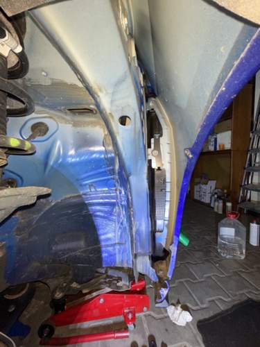

habe ein Problem das die Türen an der Kunststoff Verkleidung des Kotflügels schleifen .
Hat jemand eine TPI für mich der Freundliche vor Ort weiß das es eine gab findet im System keine mehr.

War bei meinem auch, die Nasen von dem Plastikeinsatz leiern mit der Zeit aus und es schleift beim Öffnen an der Tür.
Selbst im Neuzustand ist da sehr wenig Luft.
Innenkotflügel ausbauen, dann sieht man die Aufnahmen am Blechkotflügel, dort einfach minimal nachbiegen und schon ist genug Platz.

Es ist das passungenaue Gummiteil, welches in dem Bereich innenseitig des Kotflügels auf ganzer Höhe angebracht ist; es ist wohl so eine Dichtung. Tür 1000 x geöffnet und der Lack ist bis auf die Grundierung runter. Wurde bei beiden Fahrzeugen auf Garantie beseitigt: Gummiteil ersetzt und Türkante neu lackiert...

Im vorderen Kotflügel sind Plastikeinlagen zur Geräuschdämmung eingeclipst, diese wandern etwas nach hinten und schleifen beim Öffnen an der Türkante.
Wenn man die Türen etwa halb Öffnet und von außen schaut, dann sieht man die Schleifspuren.

Wie gesagt etwas die Halterungen nachbiegen, dann ist da mehr als genug Luft.

Habe bei meinem Golf 7 ebenfalls das Problem. Wie sieht denn die Lösung dafür aus bzw. wie wurde das repariert beim Freundlichen? Ich habe schon mal im Teilekatalog gesucht und festgestellt, dass es 3 Versionen von dieser Abdeckung gibt:
5G0 821 111 A verbaut bis 19.02.2017
5G0 821 111 B verbaut ab 20.02.2017 bis 21.10.2018
5G0 821 111 C verbaut ab 22.10.2018
Mein Auto ist Produktionsdatum 24.11.2017 also dürfte Variante B verbaut sein. Ich habe mal bei einem anderen Golf 7 Vorfacelift in der Familie geschaut und dort sieht das Teil ganz anders aus. Die Fläche ist deutlich weiter drinnen und der Abstand zu Tür ist mehr als genug. Weiß jemand wie die Variante C aussieht? Das Teil kostet um die 17€ also würde ich es vielleicht mal auf gut Glück bestellen und ein einer freien Werkstatt einbauen lassen.
Eine TPI konnte ich für das Problem nicht finden.
