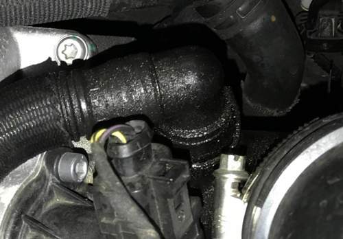

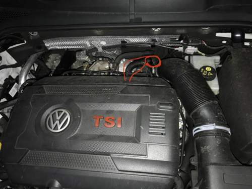

ich habe mal eine Frage als Laie.
Bei den folgenden Bildern, welcher Schlauch ist das und ist das okay, dass dieser etwas "glänzig an der Endverbindung ist, bzw. ist jenes ein Indikator dafür, dass etwas undicht ist?
Beste Grüße
Cosinushyperbolicus
Schlauch
Verbindung "glänzig"

Das ist der Schlauch von der Kurbelgehäuseentlüftung.

Etwas glänzend ? Das sieht aus, als wäre das voller Öl. Also in meinem GTI sieht das nicht so aus.

Wie nennt man denn das markierte Teil?
Keine Ahnung, sorry. Das einzige was ich nur dazu sagen kann ist, dass das nicht so gesund aussieht!

Ja das ist Richtig R300. Das ist der Schlauch der Kurbelgehäuseentlüftung. Laut Werkstatt soll es nicht schlimm sein. Es sei nicht undicht sondern nur „etwas schwitzig“. Garantie ist im Januar ausgelaufen. Laut VW-Werkstatt übernimmt VW in diesem Fall KEINE Kulanz. Mal wieder ärgerlich... so gewinnt/behält man keine Kunden.
Das Problem bei den Schläuchen ist dass Öl halt Kunststoff "zersetzt". War deshalb schon vor 20 Jahren beim Golf 2, Audi 80 usw. so.
Der Schlauch kostete damals nicht die Welt und man könnte ihn mit etwas Geschick selbst austauschen.

Das ist ein bekanntes Problem beim EA888, da hilft nur eine Catchcan sonst hast du bald total verkokte Ventile.
Da der EA888 ziemlich viel Öl durch die Entlüftung in die Ansaugung rotzt verkoken wie beim Vorgänger EA113 die Ventile und es kommt zu Leistungsverlust bis hin zu abgerissenen Ventilen.
Das Öl steht im Inlet und ständig vor dem Lader, bei zügigen Kurvenfahrten z.B tritt das Problem am stärksten auf

Komisch, der Service-Mitarbeiter, ein langjähriger VW-Monteur meinte dass es ja schon kurios sei, dass hier überhaupt Öl wäre. Es sei ja überhaupt kein Druck auf dem Schlauch. Ihm sei da nichts bekannt.
Später hat er dann im System nachgeschaut ob VW hier Kulanz gibt.
Auch bei VW sei das weder bekannt als Schwachstelle noch gäbe es hier Kulanz.

Der kann ja langjähriger VW Mitarbeiter sein, tut nichts zur Sache das die Sache sehr bekannt ist und es weitreichende und umfangreiche Abhilfen gibt.
Du als Normalkunde, der Serie fährt wirst von dem Problem auch wenig mitbekommen, aber der Käufer der den Wagen nach 150.000km evtl bekommt, der hat dann die verkokten Ventile / Führungen.

Wie oben schon geschrieben neuen Schlauch/Dichtring verbauen und gut ist.
