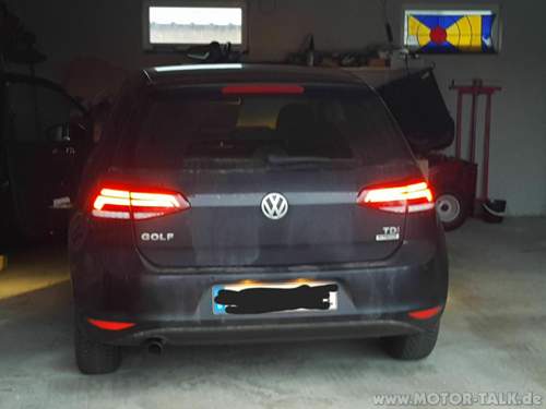

Hallo Leute,
da ich nach langer Suche nichts gefunden habe, möchte ich hier über die Umrüstung von Halogen Rückleuchten auf die einfachen Facelift-Rückleuchten (nicht R) berichten, vielleicht hilft es jemanden der das ebenfalls machen möchte, da die neuen Rückleuchten doch viel besser Wirken als die alten Halogen (z.B. Modell 2016). Ich finde auch dass das ganze Auto viel gefälliger mit den neuen Rückleuchten wirkt.
Die Rückleuchten habe ich für einen guten Preis in der Bucht von gebraucht ersteigert, man sollte nur darauf achten, dass alle Stecker vollständig sind, da diese mit dem Vorfaceliftmodell NICHT kompatibel sind.
Die mech. Demontage der Rückleuchten funktioniert nach althergebrachtem Muster, bei den beiden Äußeren muss nur die Kunststoffschraube gelöst werden. Die der Heckklappe müssen mit den 6er Muttern gelöst werden.
Dann die jeweils rote Sicherung des Steckers herausziehen und den Stecker zum Abziehen seitlich eindrücken. Vorsicht, bei allen Arbeiten darauf achten dass man niemals mit Gewalt zieht oder drückt!
Jetzt müssen die Stecker entcrimpt werden, da die Belegung der Rückleuchten in einer anderen Reihenfolge erfolgt. Hierzu hatte ich das nötige Werkzeug nicht. Einfach eine Büroklammer aufbiegen und vorne die beiden Enden der Klammer in beide Löcher neben den jeweiligen Kontakt soweit einstecken, dass sich der Crimpkontakt ganz leicht nach hinten herausziehen lässt. Achtung: vorher die Sicherungsklammer des Steckers öffnen!
Achtung! Vor dem Entcrimpen der Stecker, Beleuchtung sowie Zündung ausschalten, damit die Kabelenden nicht zum Kurzschluss führen. (Am besten Batterie abklemmen!)
Die neue Pinbelegung erfolgt folgendermaßen:
Auf dem Stecker(Kabelsatz der aus dem Fahrzeug kommt) ist von vorne eine Nummerierung aufgedruckt (sehr schwach).
12
345678
braun (Masse) = immer auf 3 gelegt
Heckklappe links innen:
braun = 3
ws/sw (Licht)= 4
ws/ge (NSL)= 6
sw/bl (Rückfahrlicht) = 7
braun = 3
ws/rt (Licht) = 4
links Außen:
braun = 3
sw/rt (Licht) = 4
sw/ws (Blinker) = 7
rechts Außen:
braun = 3
sw/lila (Licht) = 4
sw/gr (Blinker) =7
Es muss nichts codiert werden. Bremslicht funktioniert über die Beleuchtung, die Spannungen passen. Zumindest bei mir. Garantie kann ich für die Angaben natürlich nicht übernehmen, bei mir hat es funktioniert.
Es ist nur wichtig darauf zu achten mit offenen Crimpkontakten keinen Kurzschluss zu erzeugen!

Gibt es jemanden den das interessiert? :-)

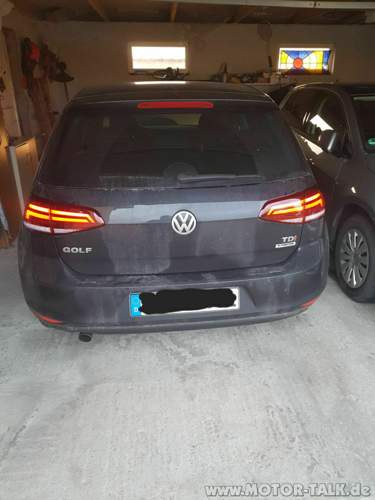

Ich geh davon aus, dass das Rücklicht nicht zu hell Ist? Jemand anderer Meinung?
Die Leuchten scheinen viel zu hell zu sein. Hast du mit VCDS oder ähnlichem die Dimwerte angepasst und auf LED umgestellt? Ansonsten hast du keine Leuchtmittelüberwachung mehr und eben die zu hellen Leuchten.
Habe keine Werte angepasst. Die Leuchtmittelüberwachung funktioniert, sobald ich das Kabel ab ziehe kommt die jew. Meldung.
Weiss jemand welche Werte ggf. Angepasst werden müssen?
Vermutlich keine. Ich kann jedenfalls aus deinem Foto nicht erkennen, dass die Rücklichter viel zu hell sind. Das Foto ist einer etwas dunklen Garage entstanden, die Belichtungszeit wurde also automatisch etwas verlängert. Du kannst ja mal selbst schauen, ob sie dir zu hell erscheinen.
Alles gut. Habe bei besserem Licht nochmal ein Foto gemacht. Siehe unten!
Sehen ja richtig schick aus, musstest du noch kabel ziehen?
Nein. Nur die Stecker entcrimpen und neu auflegen auf die anderen. Wie oben beschrieben... alles ohne Werkzeug möglich!
Die Rückleuchten der Heckkkappe haben eh keinen Blinker bei der Ausführung. Nur rückfahrscheinwerfeer und nsl
@T1000-II schrieb am 02. Jan. 2018 um 21:40:58 Uhr:
Ist aber technisch gar nicht möglich, da das Bremslicht ein eigenes Signal hat. Vorher sind 3 Kabel im Stecker und neu sind es 4. Schlusslicht, Bremslicht, Masse und Blinker
Stimmt, wenn man es so macht wie ich, warden die äußeren Rückleuchten beim bremsen heller. Wie beim VFL.
Dann hast du ja aber kein 100 % Bremslicht oder was hast du nun genau gemacht?
Ist doch beim VfL genauso.. reicht doch
Nein ist es nicht! Da ist eine 21 Watt Glühlampe drin, die dementsprechend gedimmt bzw erhellt wird. Bei den Fl Rückleuchten gibt es ein separates Bremslicht! Mach Bilder vom Bremslicht
Ja und bei den neuen Rückleuchten werden die LED entsprechend heller. Ist doch kein Problem, die Spannung können die ab.
