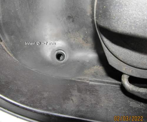

Hallo zusammen ich habe für euch 2 Verbesserungen. Einmal ist der Ablauf schlauch für die heckklappe nun aus einem Stück und da reißt auch die endkappe an der Karosse nicht so schnell ab wie es mit dem hellen Schlauch der Fall war. Hier die TN. :Original VW Ablaufrohr Wasserablaufschlauch Wasser Rohr
510827861A. Und zum nächsten tip der Schlauch im tankstutzen der verstopft recht schnell. Holt euch den vom
Golf 8. Der ist im Durchmesser und Durchfluss größer. Sitz beim durchschieben etwas stramm drin. Und achtet darauf das der hinter der radhausschale rauskommt. Habe seitdem keine Probleme mehr damit Teilenummern siehe Bild.

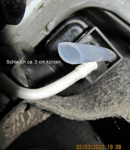

Wie sind die neuen Schläuche zu montieren?
Weiß jemand, ab wann der neue Schlauch ab Werk verbaut wurde?
@Chris-500 schrieb am 16. August 2021 um 11:08:00 Uhr:
super, vielen Dank.
Den alten durchdrücken, fällt innen runter. Den neuen durchsteck und achten das der hinter der radhausschale rauskommt

Hallo Benjamin85F vielen Dank für den Tipp. Ich habe mir den Ablaufschlauch für die Tankklappe bestellt und werde ihn einbauen. Dann läuft vielleicht endlich das Wasser richtig ab und die Tankklappe ist nicht mehr so dreckig.
Danke für den Tipp, mit dem neuen Schlauch am Tankdeckel muss ich das Teil hoffentlich nicht mehr so oft reinigen.
Eine Frage zum Einbau hätte ich aber noch, da ich nicht sonderlich bewandert bin beim Rumschrauben am Auto (außer mal Blinker/Rückleuchten getauscht)
Was genaut meinst Du mit "das der hinter der radhausschale rauskommt"? Wenn ich den neuen von oben beim Tankdeckel reinstecke, wie kann ich das dann beeinflussen bzw. woran erkenne ich beim Blick unter das Auto, dass der richtig liegt? Beim jetztigen alten Schlauch sehe ich den da rumbaumeln, wenn ich unter das Auto schaue.
Aber ich habe keine Hebebühne oder sonstwas, um an den Schlauch da ranzukommen.
Benjamin85 schrieb weiter oben:
"...Den alten durchdrücken, fällt innen runter. Den neuen durchstecken und achten, dass der hinter der Radhausschale rauskommt"
Den Schlauch am Tankdeckel habe ich nun getauscht. Musste die Tankdeckelverkleidung etwas lösen, damit ich den neuen Schlauch da überhaupt ordentlich durchstecken konnte.
Der alte schaute vorher unten so in etwa bei der Radaufhängung (Federn) raus. Der neue ist nun weiter hinten gelandet und kommt nun hinter dem Hinterrad im Bereich der Heckstoßstange raus. Ich hoffe mal, dass ist auch noch ok. (-:
Sollte ja nur meistens Wasser und selten ein paar Tropfen Benzin rauskommen.
