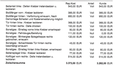

Nach 4 Jahren muss ich nun meinen finanzierten Golf zurückgeben...
DEKRA-Gutachten war heute und das sieht nicht so schön aus mit 3000€ Forderung :):o
Nun ist es so, dass mir einige Punkte gar nicht gefallen haben vom Gutachten, z.B. zerkratzte Einstiegsleisten (sieht man stark) .. aber das ist nach 4 Jahren doch normal?! Oder kleiner Kratzer am Türbereich (sieht man, da Night Blue Metallic, denke so 1-3 cm maximal)
Hinzu kommen 2 kleine Dellen im Türbereich, habe im Internet aber schon gelesen, dass das laut einem Urteil wohl okay wäre und nicht beanstandet werden kann...?
Habe an der Kofferraumkante noch aufgeplatztem Lack weil mir irgendwer wohl mal den ***** küssen wollte :p wie soll ich hier am besten verfahren, hat hier wer ne Idee?
Außerdem ist in den Kosten wohl ne Inspektion mit drin?? War vor nem knappen halben Jahr + TÜV erst..
Idee ist über Prämien etc. die Schäden zu kompensieren und ein neuen zu finanzieren und dann halt den UPE in Kauf nehmen quasi.. Privater VK hat leider nicht geklappt..
Händler will sich morgen melden und "rechnen" was wohl am besten wäre, habe leider keine Kopie vom Gutachten bekommen..

am 14. Februar 2018 um 16:52
Selbst instand setzen lassen, beim Beulendoktor, Smart Repair und/oder Aufbereiter.
Da sparst du richtig Geld.
Eine Inspektion musst du zahlen wenn weniger als 1000km oder weniger als ein Monat bis zur nächsten Inspektion angezeigt werden. Der TÜV ist davon unberührt.
Den kleinen Kratzer wirst du machen lassen müssen, da die Farbe völlig egal ist. Man sieht ihn, also ist er da und wird beanstandet.
Nimmst du in gleichen Autohaus einen neuen Wagen ab?
Es klingt etwas mehr nach Leasingrücknahme als nach Finanzierung.
Ich würde dir zwar auch zum Smartrepair raten, aber der Händler kennt die Mängel nun auch und wird umso genauer darauf achten. Daher immer vorher zum Smartrepair, was natürlich nun zu spät ist. Solltest du dem Autohaus aber die Abnahme eines neuen Fahrzeugs avisieren können, sollte sich da an den Kosten etwas machen lassen. Wenn nicht, dann wird es eng.
Warte mal ab, wie die Dir entgegen kommen, wenn Du einen neuen kaufst. Der Händler, bei dem Du ihn gekauft hast muss ihn zu dem verbrieften Preis zurücknehmen, da ist es klar, dass er die festgestellten Mängel behoben haben möchte. Geh doch mal zu einem anderen Händler und frage da nach, für den ist es ein ganz normaler Ankauf, der kann mit den Preisen evtl. etwas mehr jonglieren.

Also bei mir wurden, Steinschläge, eine Beule nicht berechnet. Einen Kratzer mit Smart-Repair zu vollem Preis(150€). Ein tiefer Kratzer wurde zu ~450€ Teillackierung angesetzt, davon gab es noch einen Zeitwertabzug von etwa 1/3..
Nur das ersetzen der Motorhaubendämmatte wegen Marderschaden wurde mit 120€ Netto angesetzt, das fand ich eher unverschämt. Mach ich für 60€ Brutto Kaufpreis dann selbst.
Ansonsten ist es mein 3. Auto was ich so zurückgebe, bisher alles so fair abgelaufen.
