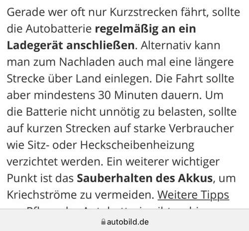

Hallo @iMatthew
Hier muss ich @soigniert widersprechen.
Der G8 hat schon einen gewaltigen Ruhestrom im Stand bei eingeschalteter Zündung und wenn die Batterie nicht gut geladen war als du den übernommen hast kann das nach 15 Minuten durchaus zu Problemen kommen .
Hast du kein geeignetes Ladegerät zu Verfügung ?
Auf jeden Fall sollte die Batterie überprüft werden = 3000 Km in einem Jahr ist sehr wenig und eine Batterie kann dadurch auch vorgeschädigt sein .
Mfg Mario

Das kann natürlich auch gut sein, dass der Golf beim Händler längere Zeit stand und vielleicht immer nur kurz gestartet wurde (Waschen, kurzer Check in Werkstatt, usw.) und dabei jeweils nicht lange lief. Vielleicht ist die Batterie wirklich leer.
Frag doch mal einen Nachbarn, ob er ein Ladegerät für Autos hat. Hier in der Straße würden mir sofort drei Leute einfallen. :-D
Ein guter Händler führt vor Auslieferung eine technische Prüfung durch. Dabei sollte üblicherweise auch der Batteriestatus geprüft werden.
Falls ein Ladegerät angehängt wird, dann vorher in der BDA lesen, ob für den G8 spezielle Ladegeräte (Stichwort Ladestrombegrenzung) wegen der Start/Stopp-Automatik erforderlich sind. Alte Geräte könnten ansonsten eventuell die Starterbatterie schädigen.
Es hört sich sehr stark nach der Batterie an: 3000km in einem Jahr und nur 10 Min vom Händler nach Hause.
Montag ab zur Werkstatt und neue Batterie über Garantie abwickeln.
Wenn der Wagen nicht starten sollte, dann VW-Service (Mobilitätsgarantie) oder ADAC anrufen und in die Werkstatt einschleppen lassen.
