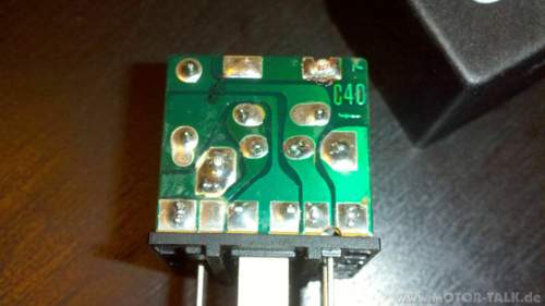

...also ich denke das Problem liegt wie üblich am Relais Nr. 30 auf Steckplatz 3 der ZE...entweder öffnen und nachlöten oder direkt ein Neues Relais vom Teile-Dienst für ca. 12€...:)

Die Vermutung mit Relais 30 hab ich hier auch irgentwo gelesen. Wenn ich das raus nehme, Springt er doch trozdem an oder nicht? Daher hab ich das auch mit dem Relais auf Steckplatz 12 (kraftstoffpumpe) versucht und wenn das draußen ist, kommt wieder logischerweise nur das Orgeln deshalb war das meine Vermutung.
Verfolg mal den Ansatz mit der DWA und dem Relais Nr. 30.
Wenn das noch ein schwarzes ist tausch es aus.
Bekommst du bei VW für kleines Geld.
Relais 30 ist für die Spannungsversorgung des Motorsteuergeräts.

Relais 30 rausnehmen und mal aufmachen und gucken wie es von innen aussieht?

Wenn du das Relais Nr 30 entfernst ist es nicht mehr möglich das ein MKB=2E noch jemals anspringt...

Hey,
Nicht aufmachen sondern gegen neue austauschen!
Ich würd mir das für die Benzinpumpe und das für das
Motorsteuergerät neu holen!
Das lohnt sich. Glaub mir!

So habe nochmal Relais 30 (Steckplatz 3) rausgenommen und mein GTI sprang ohne Probleme an :D Werde mir morgen bei VW die Relais neu bestellen und dann berichten.
