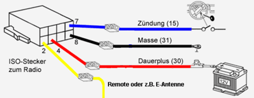

Original geschrieben von Turbotobi28
Ich glaube der Golf II hatte schon Din Stecker.
Bis Modelljahr '87 (und Radiogeneration I) DIN-Stecker, ab Modelljahr '88 (und Radiogeneration II) ISO-Stecker.
Original geschrieben von Heinzhassel
war beim alten originalen radio nicht nen schacht dabei? ich mein, wo ich des alte gegen nen neues getauscht habe, hab ich den originalen schacht weiterverwendet und der neue liegt immernoch in der garage :)
hatte des beta irgendwas drinne vorher
Die originalen VW-Radios haben keinen Schacht/Rahmen, sondern rasten direkt im Armaturenbrett ein. Deshalb sind die auch (ab Generation II glaub ich) etwas größer und passen nicht komplett in so einen DIN-Rahmen.
Vielleicht kannst Du ja zum neuen Radio eine Bedienungsanleitung googlen.
Das hier sollte die ISO-Steckerbelegung sein. (Allerdings halten sich manche Hersteller nich an die Regel.)
Stromverbindungen-anschlussplan
