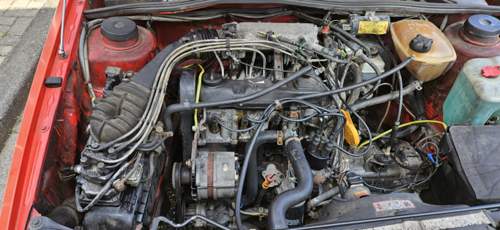

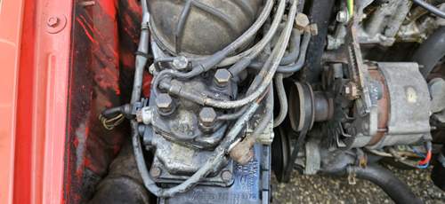

Hallo Zusammen, der Golf 2 90pser mit GX Motor meines Vaters hat die selbe Problematik.
Eins vorab, er ist vom alten Schlag und nimmt fast keine Ratschläge an, Teile zu erneuern etc.
Das Auto fährt ja sporadisch und dann bleibt er mal wieder liegen.
Allein die Woche hab ich ihm bestimmt 3x Starthilfe gegeben.
Ich möchte ihm aber trotzdem gerne helfen.
Mit Startpilot läuft das Auto.
Sporadisch läuft er nach der Startpilot Aktion auch wieder, als wäre nichts gewesen.
Beide Spritpumpen laufen.
Kraftstoff kommt vorne am Mengenteiler an.
Es kommt aber gerade aktuell kein Sprit zu den einzelnen Stahlflexleitungen der Einspritzdüsen, Hohlschrauben direkt am Mengenteiler gelöst.
Er hat ein Kraftstoffpumpen-Relais verbaut, womit die Pumpe dauerhaft läuft.
Ist er dann nach ewigen Stunden abgekühlt, kann man den Golf wieder starten und fahren.
Gerade kann ich leider nicht viel mehr prüfen, da der Wagen am Straßenrand einer Hauptstraße steht.
Hat jemand von euch eine spontane Ahnung?
20230816
20230816
@sibonu schrieb am 16. August 2023 um 16:27:41 Uhr:
Dein Motor hat aber eine KE-Jetronic @sibonu
Wird wohl ein Problem mit dem Differenzdruckstellglied sein (das graue Kästchen am mengenteiler). Steck den mal ab (Hat nur einen Stecker) und versuch, obs dann geht. Evtl. auch mal die Gummihaube vom Luftmengenmesser abnehmen und versuchen, die Stauscheibe händisch hochzuziehen, ob da dann was zu den Stahlflexleitungen kommt.
