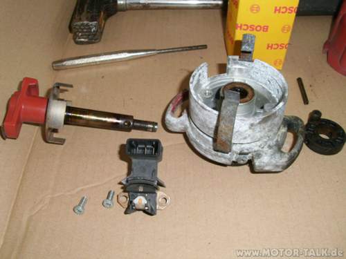

Wenn er wieder Anspringen sollte Tip ich auf einen zeitweise aussetzenden Hallgeber...ist ein Typisches Problem beim ABD-Motor. D.h. neuer Zündverteiler im Austausch von Bosch bei VW. ca. 150€.
Der alte Zündverteiler muß zurückgegeben werden da Austausch.
