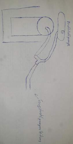

die Saugstrahlpumpe wird an der Kraftstoffpumpe angeschlossen es wird Kraftstoff durchgepumpt und dieser Strahl reißt den Kraftstoff auf der anderen Tankseite mit. Prinzip einer Venturidüse/ Vergaserdüse.
Oft fallen einfach nur die Schlauchanschlüsse ab.
Der 4motion Tank hat auf jeder Seite unter dem Rücksitz einen Zugang re. Pumpe li. Saugstrahlpumpe.
Dort erst einmal prüfen.

Auf dieser Seite ist die Saugstrahlpumpe und drüben mit den Anschlüssen die E Pumpe
@HORa68 schrieb am 16. Februar 2021 um 10:15:04 Uhr:
Wie ich bereits ganz am Anfang erwähnte.
