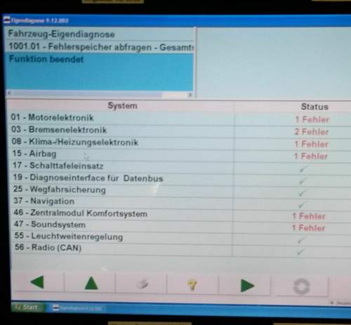

So VCDS Software ausgelesen.
Hier die Daten:

Mein Problem mit der ZV ist anscheinend auch zu sehen. Aber erstmal zur ESP Leuchte. Was kann ich jetzt machen?
MacKai
Lenkwinkelgeber scheint kaputt zu sein, oder dessen Verkabelung.
War das Lenkrad vor kurzem ab?

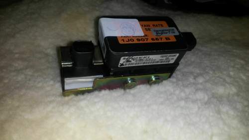

Ich möchte noch meine Erfahrung von damals zum Besten geben:
Der prognostizierte bei meinem den Lenkwinkelsensor / Wickelfeder = 700€
tatsächlich war es (zum Glück) aber "nur" der ESP-Sensor unterm Lenkrad, den man
für überschaubares Geld instandsetzen kann+10j Garantie

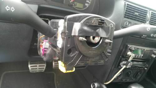

Lenkrad war nicht ab.
Schaff ich den Esp-Sensorausbau (Stichwort Airbag) selber?
700 Euronen für den Lenkwinkelsensor ist bei einem Restwert von 1500 etwas happig.
Frage: Lenkwinkelsensor und ESP Sensor ist ein und dasselbe, oder Unterschiedliche Sensoren?
MacKai
Ja, Fehler beheben und dann loeschen.
Muss wohl eh kein Neuteil mehr sein oder? Das Ding kann man ja auch gebraucht einbauen und dann anlernen.
OK. Wonach muss ich dann schauen - Lenkwinkelsensor oder ESP Sensor ?
Neuteil muss nicht sein, nee.
Sensor wahrscheinlich in der Bucht, oder?
Hat da jemand ne Ahnung, wie die Ersatzteilnummer ist? Dann kann ich das Teil vorher schon besorgen und muss nicht ohne Lenkrad fahren , grins.
Lenkwinkel, der hinterm Lenkrad (G85 sagts ja eh klar ). Kostet eh nix.....
