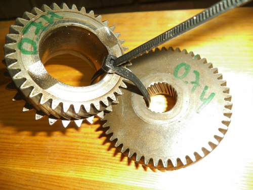

WAS ist überhaupt an Deinem 5. Gg. kaputt ?
Evtl. kannst Du das ganz leicht reparieren OHNE das Getriebe ausbauen zu müssen.
Wie Du auf dem "Rechner" wohl gesehen hast gibt es für 4. & 5. doch die Option "Wunschübersetzung".
Für den 4. muss das Getriebe raus und zerlegt werden :mad: ,
aber für den 5. braucht bloss der Blechdeckel (3 Schrauben) ab und schon ist Mann am 5. Gg. :D
. . . und kann z.B. das Zahnradpaar in kürzer / länger tauschen !
Vllt. hast du dein Getr. mit weniger Handgriffen repariert als aus- / eingebaut.
HIER haste schon mal die online - Rep. Anleitung für G2-NZ :D

@grfrei schrieb am 7. Mai 2016 um 12:29:54 Uhr:
Die Frage ist nur wo ich die passenden Zahnräder herbekomme und wie teuer die sind!
musste mal googlen
:D
Getriebe
typ
ist "
085
Paarung ist 37/50
VW ET.Nr.:
Zahnrad 085 311 361
Schaltrad 085 311 158
D

Da würde ich vor dem Kauf von Neuteilen doch erst mal `n Blick reinwerfen
:D
Dazu den
Deckel Pos. 3
entfernen (vorher besser Öl ablassen
:D
sofern überhaupt vorhanden
:o
, dazu benötigst Du einen
Inbusschlüssel SW 17
Dann siehst Du
die Zahnräder
des 5. Ganges und ob sie kariös sind (und wie viel Späne Dir entgegen kommt
:mad:
Nun kannst du prüfen ob
Schaltgabel und -gestänge
für den 5. funktionieren (Augenmerk auf Pos. 24 & 25 ! )
Fang das Öl beim ablassen in einem sauberen Behälter auf um zu sehen ob & wie viel Späne / Kleinteile da (schon) drin sind, evtl. würde eine Reparatur keinen Sinn machen.

@grfrei schrieb am 8. Mai 2016 um 16:50:06 Uhr:
Die Zahnräder sind ja doch recht teuer. Ein gebrauchtes
Getriebe kostet deutlich weniger, aber dafür hat man natürlich auch deutlich mehr Arbeit!
Man könnte trotzdem mal in das Getriebe rein schauen und falls ein Tausch der Zahnräder ausreichend ist und sonst nichts weiter kaputt ist, einfach die Zahnräder aus dem "neuen" Getriebe nehmen.
Somit spart man sich auch den Tausch/Ausbau des Getriebes.
