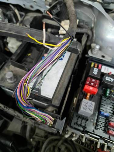

Hallo, ich habe diverse Fehlermeldungen und das Auto lässt sich nicht starten. Motor dreht aber es scheint das kein Benzin ankommt.
P0407 Abgas-Rückführ-System (EGR) Sensor B Schaltkreis zu niedrig - Schwebend (Mode 07)
P0107 Absoluter oder barometischer Einlaß-Luftdruck Schaltkreis zu niedriger Eingang - Schwebend (Mode 07)
16791 -P0407 Potentiometer f. Abgasrückführung - Signal zu klein, 98-00, unterer Grenzwert unterschritten, Statisch
16491 - P0107 Saugrohrdruck/Luftdruck - Signal zu klein, 98-00, unterer Grenzwert unterschritten, Statisch
kann mir einer sagen, was ich da für ein Problem habe.
Gestern lief das Auto noch ohne Probleme.

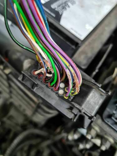

Hast du den Motor (Kabel und Schläuche) auf Marderbisse gecheckt? Wenn der Motor abends vor dem Abstellen normal läuft und morgens plötzlich nicht mehr, könnte ein Marder was beschädigt haben.
Themenstarteram 14. Januar 2021 um 5:47
Nach ein Marderschaden sieht das nicht aus. Sicherung alle heile. Mit Starthilfe kommt der Motor auch nicht, also auch kein zündfunke, die kraftstoffpume läuft auch nicht an. Ich kann auch mit den Fehlermeldungen nichts abfangen. Es wird ein Fehler sein und die anderen Fehler sind bestimmt folgefehler.

Hört sich fast nach einem Problem im Steuergerät an. Hast du dir den Stecker und die Kabel angesehen?
