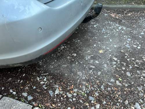

- wenn ich Gas gebe und er warm ist, qualmt er hinten aus dem Auspuff hell heraus. Es stinkt auch etwa. Aber keine Ahnung nach was. Er Qualm ordentlich.
Aber er qualmt nur, wenn er warm ist. Denke der Verkäufer wusste es, er wollte nicht auf die Autobahn zur Probefahrt. Ist der Motor 10 min aus, qualmt er wieder nicht. Muss ihn dann n hochtourig warm fahren 200 Meter max 2 Gang um dann wieder in den Zustand zu kommen, damit er qualmt.

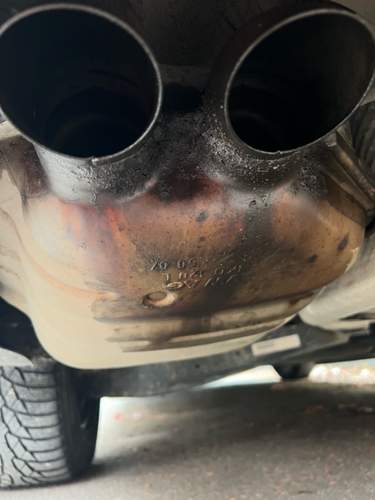

- der Auspuff zeigt deutlich, dass er was auswirft.
- Ich habe so ne Art Flecken auf der Heckklappe.
- zuerst dachte ich, er wirft Wasserdampf raus. Aber das passt nicht zu dem Geruch. Könnte leicht verbranntes Öl sein. Auf jedenfall riecht es nicht normal.
- habe einen Spiegel vor dem Auspuff gehalten und hatte dort einen Hauch drauf. Sonst war er eigentlich nicht ölig.

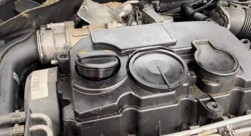

- neuer Ventildeckel ist bestellt. Den Tausche ich.

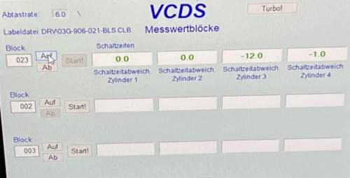

Lauf Steuergerät zeigt Zylinder 3 hat stetig Abweichung.
Sonst ist alles im grünen Bereich.
Habe erst mal alle Fehler gelöscht und werde die Diagnose nach 50km noch mal starten.

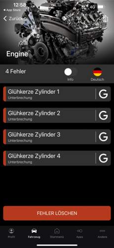

Das einzige Ergebnis, was ich so nicht verstehe. Es gab noch Fehler bei den Glühkerzen. Auf 3 Zylindern nur ein Mal und auf einen Zylinder 25 mal innerhalb von 3.000 km.

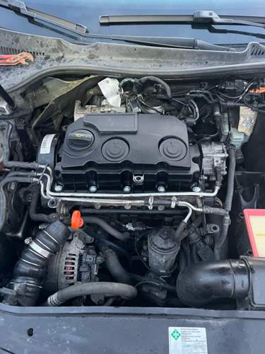

Neues Update… das Wetter war nicht so gut. Habe aber mal ein paar wenige trockene Stunden gefunden. Jetzt ist der neue VVD drauf. Der Golf springt an und läuft erst mal ruhig und normal. Ich habe die Ansaugung zerlegt und hatte in beide Richtungen Öl in den Schläuchen, könnte sein, dass das Ventil im Deckel nicht abgeregelt hat. Die Tage teste ich nun das Verhalten, wen der Golf warm wird.

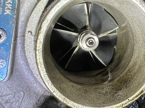

Leider habe ich ein neues Problem gefunden. Der Turbo der vor 40.000kg gewechselt wurde von ner Werkstatt ist wohl hinüber. Ich habe merkliches Spiel und man sieht dass er eingeschliffen ist. Bisher dreht er sich nich. Allerdings noch kein merkliches Pfeifen.
Also steht demnächst noch an, den Turbo zu wechseln. Allerdings komplett mit allen Leitungen.
Aber erst mal testen, ob generell der Qualm weg ist und es nur an dem Deckel lag.
Wenn der Turbo aufhört, dann qualmt es wohl nichtig. Bisher musste ich das noch nicht erleben.

Mal ne andere Frage: Ist dein DPF noch der originale oder wurde dieser schon gewechselt? Was sagt VCDS zum Beladungszustand des DPFs oder vielleicht noch besser: welche Werte zeigt der Differenzdruck im Stand und unter Last?

Schleift die Turbine am Gehäuse wenn du von der Hand drehst? Wenn ja muss der leider gewechselt werden. Ich erkenne keine Schleifspuren auf dem Bild..
Unter welchen Block kann ich die Werte auslesen? Dann werfe icu gleich den OBDeleven an.

Aber er qualmte heute auf der Bahn kurz recht stark. Dann hat es sich in ein leichtes qualmen geändert.
Es riecht nach verbranntem Öl, meine ich. Er qualmt leicht im Stand und noch leicht, wenn icu Gas gebe. Aber nicht mehr so viel, aktuell nach der ersten Testfahrt.
Die Tage will ich die Glühkerzen wechseln. Warte auf den Drehmomentschlüssel.
Es gibt dazu ein Fehler, der stetig auftritt.

Der Deckel ist ist gewechselt.
So sieht es immer noch im Standgas aus. Im warmen Zustand. Es lag wohl nicht nur am Deckel.
Der Lader hat keine Schleifspuren im Gehäuse. Ich hatte nur daran gewackelt und meine, dass es recht viel spiel hat. Allerdings dreht der Lader, wenn ich ihn mit der Hand drehe. Leichtgängig, soweit ich das beim ersten Mal beurteilen kann. Auf einige Videos in YT sah ich, dass der Spiel kleiner sein sollte, als er bei mir ist.
Bei meiner ersten Fahrt mit dem Auto hatte ich beim Gas geben den Lader Pfeifen gehört. Aber das war nur nach dem Kauf und in meinen ersten 200km. Seit dem höre ich ihn nicht mehr.

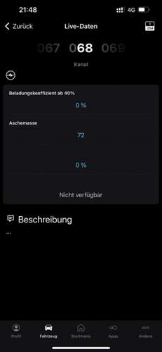

Partikelfilter zeigt mit über OBD Eleven folgendes ein. 068
Wert 2 ist Aschemasse in Gramm
Dann die 073, wann die letzte Regeneration durchgeführt wurde.
Jetzt bin ich Abends noch mal über die Bahn und bin wieder der Meinung, dass er qualmt, wie am Anfang. Ist halt schwer zu beurteilen, ob mehr oder weniger.
Was aber fest steht, er qualmt sichtlich, als wenn ich ne Simson mit zu viel Öl im Gemisch fahre.
Kann halt sein das der Alte defekte Turbolader ordentlich Öl gespuckt hatte und jetzt Rest Öl nach und nach ausqualmt..

Es wird definitiv ein Turbolader Defekt vorliegen.
Er verbraucht ebenso zu viel Öl. Ich habe mal eben so nen Liter Öl nachgetankt.
Beim etwas mehr Gas geben höre ich jetzt auch ein pfeifen, dass ebenfalls mit einem anderen Ton zu hören ist, wenn ich wieder vom Gas gehe. Scheint wohl zu schleifen.
Der Ölverlust ist zu hoch. Das Öl riecht nach Abgasen. (Ob das was damit zu tun hat, weiß ich nicht)
Weiterhin tritt Öl aus dem Turbo aus.
