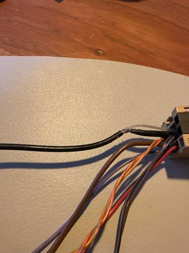

- Türenkabelbaum abgesteckt aus der Gummitülle und ist voll in Ordnung - ohne Kabelbruch oder offenen Stellen bzw. gar gerissen, abgesteckt und mit Kontaktspray behandelt und eingebaut wieder

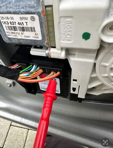

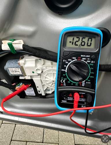

Die Türstg haben 2x Plus und 1x Masse... wenn es zu Kommunikationsfehlern kommt fehlt ggf. eine der Spannungen.

Warum hast du ein Generation 3 Türstg in ein 2006er Fahrzeug eingebaut der Zwingend! Gen 2 braucht und dessen Pinbelegung komplett anders ist ? Gen 3 is Elektrisch inkompatiebel ohne massive anpassungen am Kabelbaum. Das kann und wird nie so laufen.
Am Türsteuergerät habe ich nichts verändert, das ist in der Beifahrertür (Foto). Fahrertür habe ich noch nicht auf. Kommt morgen.
Woran hast du das ausgemacht und welches brauche ich?
Ich sehe das an den Teilenummern der Türstg vom Stg 42 und 52 im Vcds SCAN. 1K0959701N und 702N sind Gen 3 Stg von einem.Modeljahr 2008 Fahrzeug. Wie kamen die in dein Auto ?
Danke dir, stellen wir uns vor - der Vorbesitzer hat da mal beide getauscht, warum auch immer, es sind die falschen drin und es hat nicht funktioniert - würde man dann nicht die alten zurückbauen oder hatte man gehofft die irgendwie anzulernen? Spekulation hier zwar aber ich versuche auch den Lösungsweg her zu leiten.
Welche Teilenummern bräuchte man? Anruf beim freundlichen?
Das sind Highline Stg für elektrisch anklappbare Spiegel mit Umfeldbeleuchtung / Pfützenlicht in der Türverkleidung hat der Golf die überhaupt ?
Wenn er nur ein Lowline braucht brauchst du 2x 1k0959701K 702k bzw. Highline 1K0959701L und 702L
