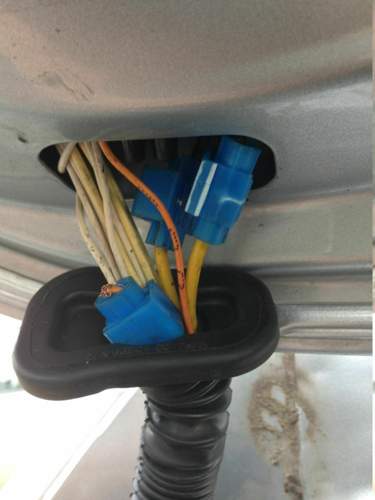

Nach knapp 7 Jahren und 125.000km nun die ersten großen Brocken:
Kabelbruch zur Hecklappe und Kompressor-Defekt der Klima.
Kostenvoranschlag EUR 1.850,-. Das entspricht etwa 1/3 des Restwerts auf dem Gebrauchtmarkt.
Grübel... In Zahlung geben und Neuwagen oder Leasing (ich muss kein Auto "besitzen";) oder Reparaturen ausführen lassen - mit der Perspektive Zahnriemen (auch so 800,-).

ja Klimakompressor und Kabelbruch in der Heckklappe sind bekannte Sachen beim G5 und G5 Plus. Hatte auch schon beides. Mir kommt der KVA zu hoch vor. Ist das nur der Klimakompressor der getauscht werden muß, oder muß das System noch gespült werden ? Dann kommen nämlich noch mehr Teile dazu. Es kommt drauf an, was hier genau defekt ist.
Aber zurück zu Deiner Frage. Es kommt drauf an wie lange Du Dein Fahrzeug noch fahren willst und was ggf. in nächster Zeit ansteht. Nur mit den jetzigen beiden Sachen werden Dir beim Eintausch quasi abgezogen werden.
Für die Kabelsache gibt es verschiedene Lösungsansätze. Neuer kompletter Kabelsatz, oder es gibt hier auch kostengünstiger einen Reparaturbeinbausatz. Letzteres um die 30 €. Kann man ggf. sogar selber einbauen. Beim Kompressor gibt's noch die Möglichkeit ab zum Verwerter und dort suchen und in einer freien Werkstatt einbauen lassen.

Nun haben sie erstmal für Brutto 130,- ein Problem am Kabelbaum/Heckklappe behoben (ein Licht hinten funktionierte nicht und Meldung "Airbag";); dann sagt meine Frau, dass nun die Kofferraumklappe nicht mehr aufgeht.

...so, nun auch die Rechnung von der Vertragswerkstatt für die Diagnose: EUR 97,51
1.) Klima-Kompressor ist defekt
2.) Leitungsstrang für Tür vorne rechts und beide Leitungsstränge für Heckklappe sind defekt
So einen leitungsstrang tür tauscht man besser. Kostet ca. 70 bis 90€ der kabelbaum
Plus ca. 2 stunden einbau.
Kabelbaum zur heckklappe ca 1 stunde einbau und kostet um die 70€. Hab da schon viele getauscht. Tür kabelbaum kann man gerne mal flicken spart etwas zeit und ca. 90% der teile kosten.

Danke, ist nun bereits alles erledigt. Gesamtkosten bei der Freien EUR 880,-.
