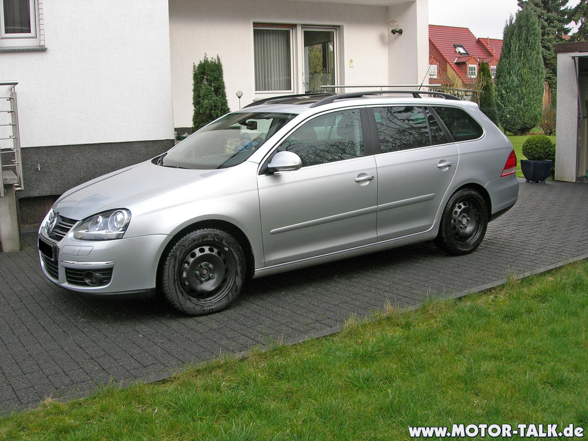

Hallo
Ich bekomme demnächst einen Variant Sportlinine TSI 170 Ps in bluegraphit und finde das Auto
vorne und hinten auch recht ansehnlich, jedoch bei der reinen Seitenansicht fehlt mir einfach
eine längliche Sicke oder Linie. Ich habe bisher jedoch im Zubehör noch keine
entsprechende Möglichkeit gefunden die Seitenoptik des Vari entsprechend zu
ändern. Mir würde da eine dezente Schutzleiste mit einem dünnen Chromstreifen
vorschweben. Vielleicht kann ja ein versierter Photoshopper einmal die Seitenleisten
des Passats einmal an den Golf Vari zaubern ?.
Wie denkt Ihr darüber, oder gibt es vielleicht schon eine Lösung ?
Ein sich schon auf den Vari freuender Dieselroller der dann auch wieder Benzin verfeuert !

Hallo!
Du kannst Dir die originalen Seitenleisten vom Golf V 4-türer anbauen. die sind nur geklebt und gibt es auch als Chromausführung.
Habe ich auch schon mal drüber nachgedacht, aber beim Leasingfahrzeug lass ich es lieber.
Andreas
wenn die nur geklebt sind, überleg ich mir das auch...vor allem mit der chromleiste würd mich die interessieren. gabs bei teamdezent nich mal ne anleitung zum wechseln? ...
mfg
finde die seitenlinie vom variant auch sehr "nackt".
"edit" hab grad gesehen, das die seitenleisten dennoch so "pömpel"dranhaben.... hmmmm
mfg
hallo
ich habe mir die leisten vom 4 türer geholt, und sie in silber lackiert.
die "pömpel" kannst du einfach abdrehen mit einer flachzange, die sind nur zur führung an den normalen golfs
da sind löcher in der tür um die höhe zu haben.
ist alle ganz einfach

ich habe gerade online nachgesehen, die Nummern sollten stimmen nur hinter den Nummern kommt noch "GRU" für Grundiert.
Preise:
vorderen 25,75 €
hinteren 9,25 €
1K4 853 515 D GRU - Schutzleiste für Tür für Fahrzeuge mit Aluminium Zierleiste - links vorn - 25,75 €
1K4 853 516 D GRU - Schutzleiste für Tür für Fahrzeuge mit Aluminium Zierleiste - rechts vorn - 25,75 €
1K4 853 753 B GRU - Schutzleiste für Tür für Fahrzeuge mit Aluminium Zierleiste - links hinten - 9,25 €
1K4 853 754 B GRU - Schutzleiste für Tür für Fahrzeuge mit Aluminium Zierleiste - rechts hinten - 9,25 €

Bei jedem VW Händler, oder eben über Nora Zentrum Wolfsburg, ich glaube die verkaufen auch an Endkunden, möchte ich jetzt aber nicht beschwören.
Sobald meiner da ist bekommt er auch die Leisten, schon allein der "Parplatztüröffnerhaubeuleindietürfrauenundkinder" sorry, ich weiß das machen auch Männer
kann somit jemand bestägigen das es die Leisten vom Golf 4 / 4-Türer sind - ich meine die auf dem super Bild von Dieselroller / mx-dan? Ich habe mx-dan grad noch eine PN dazu gedendet.
Chirio, y
Weiß einer von euch ob die nach ein paar Jahren ohne Probleme wieder abgehen. Wegen einem Leasing Fahrzeug.
Gruss
pascal
Ohne Probleme ist relativ.Zumindest greift der Kleber den Lack nicht an. Mit einem Fön und etwas Geduld sollte es aber gehen. Dann noch polieren und dann siehts aus wie neu.
