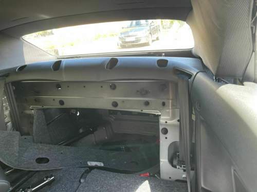

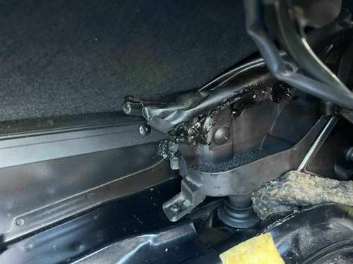

ich habe bei meinem Golf VI Cabrio Modelljahr 2012 leider häufig Wasser im Kofferraum. Der Händler hat schon einiges probiert und ein TASK FORCE TEAM vom Werk war auch schon beteiligt. Es ist auch schon weniger geworden, aber leider noch immer nicht völlig trocken.
Zunächst sammelte sich das Wasser in der Reserveradmulde, inzwischen "nur" noch in den Seitenteilen links und rechts (siehe Bilder/hier ist das Wasser bereits wieder entfernt). Mein Fahrzeug steht immer im Freien. Ich fürchte natürlich Langzeitschäden durch das stehende Wasser.

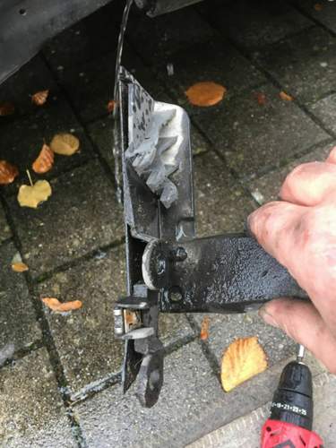

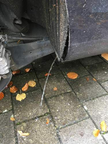

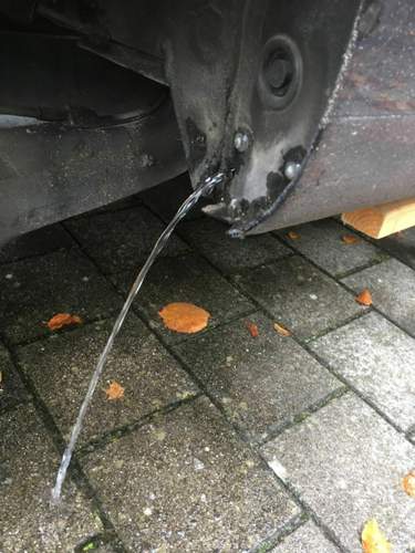

Habe das gleiche Problem. Das Wasser stand circa 3 cm über den Teppich im hinteren Fußraum rechts. Links hinten im Fußraum quatschte es wenn man auf den Teppich drückte. Wenn ich gefahren bin hörte ich Unmengen von Wasser schwappen. Versuche den Teppich im eingebauten Zustand zu trocknen sind unmöglich! Teppich muss raus, darunter liegt eine 2 cm dicke Baumwollisolierung. Die ist besser als jeder Schwamm. Auch im Kofferraum, besonders in der Reserveradmulde hatte ich geringe Mengen Wasser. Jetzt ohne Teppich konnte ich beim Fahren sehen was passiert. Im Stand läuft kein Wasser in den Fußraum, erst beim Bremsen oder Kurvenfahrt schwappt Wasser aus dem Bereich A-Säule/Gurt in den Fußraum. In dem Bereich Gurt, Sitzbankauflage, Seitenteil könnte ich meine Hand reinstecken. Da steht das Wasser ca. 10cm hoch, rechts wie links!!! Die Schweller habe ich auch aufgemacht, indem ich die unteren Radhausschalenhalter abgebaut habe. Das Wasser lief bestimmt eine Minute im satten Strahl ab! Vorsorglich habe ich in den hintersten Gummistopfen des Schwellers ein Loch gebohrt. So kann sich erstmal kein Wasser mehr im Schweller sammeln.

1. die wasserauffangschalen dichten zur Karosse hin nicht mehr ab. Sieht auch sehr komisch aus, im eingebauten Zustand. Als Dichtung wurde anscheinend eine Schaumstoffdichtung verwendet.
2. das Wasser was außen an der hinteren Scheibe in das Seitenteil läuft, läuft nicht aus dem Seitenteil ab. Hier habe ich noch nicht herausfinden können wie sich die Konstrukteure das gedacht haben. Die äußere Dichtung einer versenkbaren Scheibe ist nie 100% dicht. Ist auch nicht gewollt, bzw. unmöglich. Türen haben dafür unten Löcher im Blech, damit das Wasser aus der Tür raus kann. Vor der Türdichtung, also nach außen. Gabs auch eine Frage hier ob das normal ist wenn es aus einer geöffneten Tür tropft. Ja. In den Türen waren früher Folien die nach innen abdichten. Wie es heute ist weiß ich nicht.
Ich werde die Wasserauffangschalen ersetzen und mit Silikon einkleben. Bei einigen hier hat der Ersatz ja anscheinend schon zum Erfolg geführt.
Sagt auf jeden Fall euren Händlern das nach einer Wasserprobe das Auto bewegt werden muss! Im Stand gelangt kein Wasser rein. Und macht mal das Radio aus und fährt kurz an und bremst. Wenn ihr es schwappen hört habt ihr ein Problem.

ich werde morgen bei mir mal nachsehen. Kannst Du mal erklären, was man auf den Bildern erkennen kann/soll? Ich sehe kein Wasser? Oder wolltest Du "nur" den Bereich zeigen?
Ja, nur den Bereich. Dort befindet sich jeweils ein Stopfen in der Ecke zum Rücklicht. Dieser wurde entfernt, damit das Wasser derzeit dort ablaufen kann. Ist natürlich keine Dauerlösung ;-)
