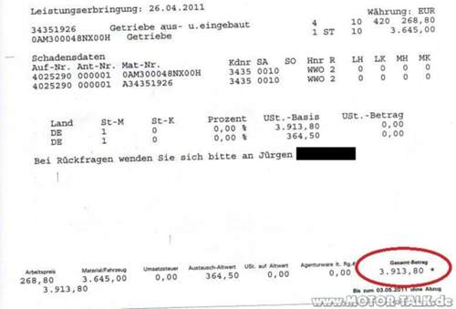

Themenstarteram 27. Dezember 2011 um 14:00
Habe heute den Wagen zurück bekommen.
Kosten belaufen sich auf 1927,95 €
Soll das der 30% Eigenanteil sein? :confused:
Getriebe: 3.645,00€ + MwSt.
Arbeitslohn: 268,80€ + MwSt.
Summe incl. MwSt. = 4657€
Davon 30% sind nach meiner Rechnung ca. 1.400€
