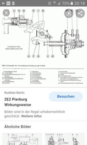

Gut, danke, also tatsächlich der 2E(2) Vergaser.
https://www.ms-motorservice.de/.../
Such mal nach genau 2E2 und schau Dir mal das das Dokument an.
https://mam.rheinmetall-automotive.com/mc/epaper?guid=161273925256e52c
Dort ist erstmal genau die Funktion des Drosselklappenanstellers erklärt u d wie die Startautomatik funktioniert.
Das wäre aus meiner Sicht mal als Ansatz zu sehen, ob generell eine Funktion da ist.

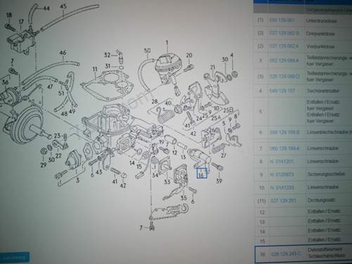

Wenn dieser Vergaser mit 2500 U/min im kalten Zustand läuft ist es mit Sicherheit das Dehnstoffelement welches die Kaltleerlaufdrehzahl regelt.
War eigentlich ein Standartfehler bei diesem Vergaser.
Kostete damals schon so um 100 DM..
Gibt es mit 8 oder 10m/ Anschluss ,also darauf achten.

Ich habe dieses Video damals auch gesehen,leider war die Diagnose total falsch.
Die Dreipunkt-Dose ,im diesen Fall eine 4 Punkt Dose hat bestimmungsgemäss funktioniert.
Hier wurde leider übersehen ,dass die Stelldose bei einem defektem oder in der Warmlaufphase befindlichen Dehnstoffelement völlig aussser Funktion ist.
Beim öffnen der Selben hat man ja auch keinen Fehler feststellen können.

AEG
Denk auch dehnstoffedehnstoffelement. Das hat na verstellung. Die Schraube lösen und dann kannst du es erst mal so stellen das er besser läuft bis du ein neues hast. Hast dann nur ein leichtes rucken bis er warm ist aber locker fahrbahr. Markier dir vorher wie es stand.
