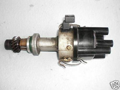

sodala... haben eben die untersuchungen beendet.
mein spezi (mechaniker) hat ein wenig mit dem multimeter gespielt und wir haben auch festgestellt, dass kein benzin eingespritzt wird, zumindest dann nicht, wenn er nicht anspringt. oder so ähnlich.
da der aam keinen OT-Geber hat tippen wir mal auf den Hallgeber.
was haltet ihr davon?
