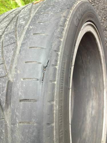

Hallo, habe kürzlich meine Winterräder montieren lassen und da machte mich die Werkstatt auf die an der Hinterachse einseitig auf der Innenseite abgefahrenen Reifen (Goodyear Excellence ROF, 225 55 17 97 H) aufmerksam. Das war so stark, dass bei beiden Reifen bereits Risse an der Innenseite am Rand der Lauffläche vorhanden waren, links einer mit rd. 20 cm Länge. Ein Reifenplatzer stand wohl unmittelbar bevor.
Da laut BMW Werkstatt häufiger solche Probleme mit ROF Reifen auftreten, der Fehler aber nicht am Fahrzeug liegen soll, wurden die Reifen zu Goodyear eingeschickt. Nach nun einem Monat gab es die Rückmeldung mit dem Hinweis, dass die Garantie abgelaufen sei, Goodyear aber bei einem Neukauf aus Kulanz 30% gewährt. Zu der Ursache kein Wort, die Reifen wollte Goodyear entsorgen.
Ich möchte keinen Prozentsatz auf neue Reifen, die dann ggf. das gleiche Problem haben, sondern die Ursache geklärt wissen. Was hilft es mir, wenn ich mit den neuen Reifen nach ein paar tausend Kilometern einen Platzer habe und am Baum lande.?
Das Verhalten von Goodyear halte ich für eine Farce, solche Reifen gehören untersucht und dann mit einem sorgfältig dokumentierten Ergebnis an den BMW Partner kommuniziert. Ich habe um Rücksendung der Reifen für weitere Maßnahmen gebeten, Kulanzvorschlag ist damit lt. Goodyear verwirkt (damit kann ich leben) und hoffe BMW reagiert auch noch in irgendeiner Weise.
Ein erheblicher Sicherheitsmangel, der eine hohe Gefahr für einen Unfall und somit Sach- und Personenschaden bedeuten kann.
Wer hat noch Erfahrungen solcher Art? Empfehlung?

Das Phänomen zerlegter Reifenkarkassen ist - das zeigen die Forenbeiträge - im wesentlichen auf Runflats beschränkt, bei deren Konstruktion ein klassischer Zielkonflikt vorliegt:
Einerseits soll die Seitenwand so steif wie nötig sein (Weiterfahrt mit - angenommen - maximaler Radlast), andererseits soll der Reifen komfortabel und natürlich nicht zu schwer sein.
Damit wird die zur Verfügung stehende Verformungszone fast ausschließlich auf den schmalen Bereich der Reifenschulter beschränkt - und da gehen die Reifen kaputt.
Einen konstruktiv gewollten Negativsturz von bis zu 2 Grad muss der Reifen tolerieren.
Gemessen am Minimalrisiko eines Reifendefekts, ist das Runflat-Konzept m.E. unsinnig und das Argument einer sekundären Pannensicherheit ("man kann ja langsam weiterfahren") vorgeschoben.
Die Ausrüstung mit Runflats wird unterm' Strich für BMW billiger sein - darum gibt's die Dinger.
Übrigens: Ob man seine Reifen bis auf 4 oder 1,6mm abfährt, ist der Karkasse egal.

Also wenn sich ein Reifen einseitig abfährt,dann ist das KEIN Reifenfehler,sondern ein Achsproblem am Auto!!!

diese Erfahrung teile ich:
An beiden Runflat-Hinterreifen eines E61 535D hatte ich in 2008 das gleiche Phänomen.
In meinem Fall schauten bereits die Stahldrähte der Karkasse an beiden Innenschultern heraus, was zu einem Druckverlust auf einer Seite führte...zum Glück im Stadtverkehr bei geringer Geschwindigkeit.
An das Reifenfabrikat erinnere ich mich nicht, wohl aber an die "Behandlung" des Problems.
Mir wurde ebenfalls ein Rabatt für Ersatzreifen im Falle eines Kaufs beim BMW-Händler eingeräumt: Völlig uninteressant!
Eine Antwort, die auch nur entfernt auf meine umfängliche Stellungnahme Bezug genommen hätte, habe ich nicht erhalten.
Ich habe mich danach geärgert, dass ich mit den Reifen nicht zur Staatsanwaltschaft marschiert bin.

Da dieses Problem vermehrt bei Goodyear Runflat Reifen auftritt und in den meisten Fällen falscher Luftdruck, falsche Spur/Sturz usw. ausscheidet, sehe ich dies anders.
Ich hatte vor einigen Jahren bei meinem E61 exakt das selbe Problem. Eine anschließende Achsvermessung zeigte, dass alle Werte i. O. waren.
Das gefährliche bei diesem Problem ist, dass dies stets auf der Innenseite hinten auftritt - mithin also eine Stelle, die man nicht ohne weiteres sieht.
Übrigens: Seit ich Conti fahre, ist dieses Problem nie mehr aufgetreten.

Mann am Steuer , ich würde es mal mit Sturz einstellen an der HA versuchen und korrektem reifenluftdruck .
den Sturz stellt man idr mit dem breitesten Reifensatz ein idr Sommerreifen.
da du zu wenig Druck in der Pelle hattest sieht man an den profiltiefeindikatoren .
in der Mitte sind sie ohne Abrieb und jeweils an den Flanken abgefahren .... letztes Bild ..
die lauffläche wird nicht gleichmäßig belastet .... sondern primär nur die Flanken tragen die Last.

Schau dir mal den Link im Beitrag von 523automatic an! Es ist ein bekanntes Problem welches auf die RFT zurückzuführen ist. Dies wird vom negativen Sturz auf der Hinterachse vom 5er ggf. noch verstärkt. Aber keine Reifenbude wird hingehen und den Sturz entgegen der Vorgaben von BMW zu sehr ins Positive ziehen. Zumal die Fahreigenschaften des Fahrzeugs sich auch enorm verändern.
Benny
ach Benny .... du olle flitzpipe .... weist du überhaupt mit welcher Bereifung die Autos aus m Werk gerollt sind und was danach geschah ... siehste ;-)
der Sturz im Werk wird eingestellt bei der Bereifung die da drauf ist zB 125er ..... werden hinterher 335er Pellen montiert kann er wohl insgesamt nicht mehr Stimmen ..... its so easy .....
zB hatte ich auch das Problem .... Serie 245 ..... dann 275 .... kannte abgefahren .... achsvermessung mit den 275er ..... nun seit 110 tkm bzw 3 Sätze reifen nicht mehr .... komisch was :D
und plausibel erklären kann man es auch noch .... nur wenn man hald nicht ganz frisch auf der Platte ist sucht man den Fehler immer am falschen Fleck ..... und zeigt auf n Reifen ;)
