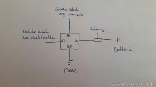

Hast Du das Problem gelöst mit Deinen Blinkern? Habe heute auch die Rückleuchten umgebaut und hatte auch das flackern der Blinker,allerdings ohne Wiederstände bei mir.
Habe das Problem ganz einfach mit 2 kleinen Relais gelöst ohne irgendwelche Wiederstände. Vielleicht klappt das bei Dir auch. Falls Du Infos brauchst,kann ich dir es sagen wie.

@carmodus schrieb am 10. Juni 2016 um 23:18:58 Uhr:
sieht gut aus!
Poste doch mal wie du das gemacht hast.
