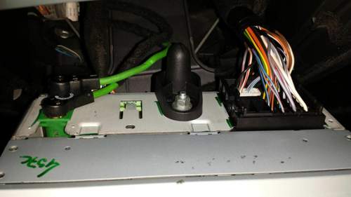

Hallo, wer hat schon mal seinen GPS-Empfänger auf dem Dach erneuert?
Habe Brillenfach, Innenraumleuchte bzw. den ganzen Rahmen etc. entfernt.
Dann kommt ja die Schraube (Torx) zum Vorschein, die von Innen gelöst werden muss.
Bei mir ist sie mega bombenfest.
Wer hat nen Tipp, wie diese Schraube sich lösen lässt????!!!!!?????!!!!
Gruß an alle

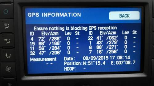

Für die Blaupunkt-Geräte-Habenden: Beim Blaupunkt kann man ja mit "Stationstase Nr 4 + Menü-Taste" so ein Servicemenü aufrufen und die Zahl der empfangenen Satelliten angucken. Das sind meist 7-10 und es reicht für die Navigation dicke aus.
Ich hab die da
Bei mir hatte die Maus weder vorne noch hinten Empfang!!!
AUF dem Auto/Dach ging es einigermaßen mit der Maus!
Ich habe sicher schon 5-6 Dinger verbaut. Alle laufen ohne Probleme. Vorne wie hinten.
Bohr den Schraubenkopf weg, dann kannst du das Teil abnehmen. Bohr nicht zu groß! Nur so groß wie der Schaft, nicht wie der Kopf.
Sehr seltsam .Dann stimmt vermutlich was mit dem Ding nicht. Auf dem Dach muss der Empfang sehr gut sein. Bevor ich mir die Mühe machen würde, würde ich vorher nach ner anderen GPS-Maus gucken und mit der prüfen.
