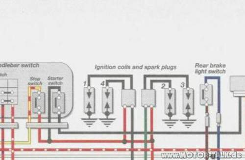

Pruf doch die zund reihenfolge, sind die kabel alle richtig rum. Das wird was blödes sein, das verspech ich dir :-)
