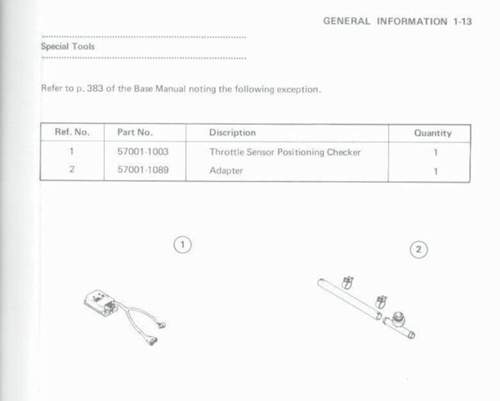

Fangen wir oben an:
Der Drosselklappenpoti ist eine echt empfindliche Sau, die man sehr schwer einstellen kann. Es gibt dafür ein Testgerät von Kawa mit einer gelben und einer roten LED. Löst man die Langlochschrauben, steckt man den Diagnosestecker aufs DFI-Poti und dreht den dann links oder rechts rum, müssen beide LED's an sein, dann steht er richtig, egal welche Werte auf dem Massenmeßgerät angezeigt werden.

So jetzt habe man ich doch tatsächlich einen Kawahändler gefunden der so glaubt er zumindest noch so ein altes Teil mit diesen Leuchtdioden zum einstellen des Drosselklappenreglers hat. Er selber hat aber keine Ahnung wie dieses Bedient wird da er die Werkstatt 1996 mit allem was da war übernommen hat . Hat irgendjemand ne Ahnung davon? Im Werkstatthandbuch habe ich keine Informationen dazu finden können. Das Teil hat die Teilenummer 570011003 ist im Handbuch bei Spezialwerkzeug nicht aufgeführt. Die kleine Schraube an der Linken Seite zum einstellen des Standgases bewirkt mitlerweile gar nichts mehr. Irgendjemand ne Idee?
