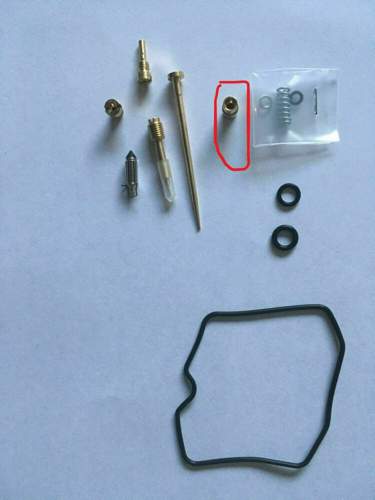

Leider ist der Needle jet holder / Air bleed pipe nicht dabei.
Was mich verwundert sind die beiden O Ringe, die dem Satz beiliegen (s. Fotos) Wisst ihr wo ich die verbauen muss?
Die sind mir beim Ausbau nicht begegnet. Oder brauche ich die nur wenn ich die Vergaser von der Batterie trenne?

Ja, die O-Ringe sind für die Verbindungsrohre von den Vergasern gedacht.
Die Scheibe kommt bei der Leerlaufgemischschraube hin und sollte dort auch eingebaut werden. Ist sozusagen der Teller für den Oring-Feder. Sonst würde die Feder den Oring nur platt drücken.
Der NeedleJetHolder ist eigentlich auch nicht das Problem. Der geht nicht kaputt und lässt sich gut reinigen. Außer man nutzt Gewalt oder falsches Werkzeug bzw. unpassendes Werkzeug.
Du hast die eine Buchse noch nicht ausgebaut. Die wo die Nadel einfährt.

Aber bei der Leerlaufschraube kommt doch die ganz kleine Unterlegscheibe hin (die liegt ja auch extra verpackt bei). Aber was ist mit der etwas größeren Unterlegscheibe, die nicht als Ersatz beiliegt?
Kannst du mir die Buchse kurz auf dem Foto oder der Exploded View markieren? Weiß gerade nicht was du meinst :/
Hast du die Vergaser getrennt und vom Choke die Führung abgenommen? Da sind meist auch Plastikscheiben drunter, sonst wüsste ich auch nicht, wo die herkommen.

Habe die Buchse rot eingekreist.
Siehe Anhang.
Vergasersatz
Danke! Doch, die habe ich ausgebaut :) Die findest du im Detailbild, 2. Reihe von links, 2. Reihe von oben. Kann es dir gerade nicht markieren, da ich dir nur von unterwegs vom Handy schreibe.
Genau beim Choke waren 4 aus Plastik. Aber die, die ich meine, gehört woanders hin.

Ist das nicht die Buchse Düse zur Führung der Nadel?
