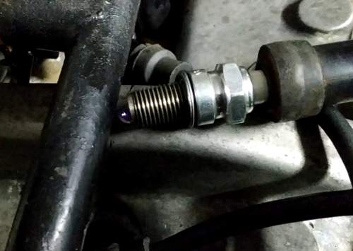

Hab jetzt die Zündspulen und Stecker nochmal durchgemessen. Werte sind auf beiden identisch.
Zündfunke ist auch auf allen vier Steckern gleich und vorhanden. Sowas in Richtung violett.
Ich werde Sie mal zusammenbauen und fahren. Mal schauen wie sie sich sonst verhält.
