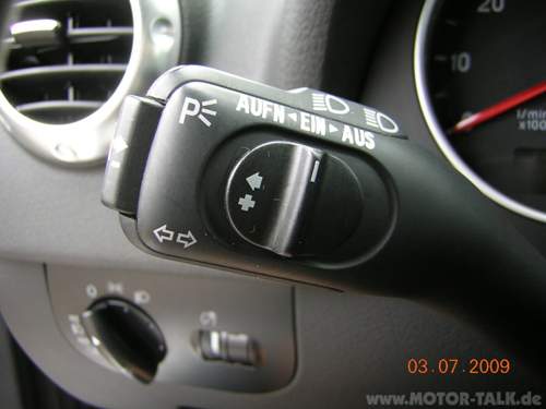

hätte mal ne Frage zu dem Tempomaten - ist es normal, dass wenn man den Schiebeschalter 2x von EIN auf AUFN schieben muss, damit die GRA aktiviert wird. Also 1. speichern der akt. Geschwindigkeit + 2. aktivieren der GRA?
Oder hat der Hebel ne Macke?
Anbei ein Foto von dem verbauten Hebel in meinem Wagen.
Wurden eigentlich verschiedene Ausführungen im TT verbaut? - falls das Teil kaputt sein sollte, könnte man ja einen Alternativhebel verbauen - habe irgendwie den Eindruck das dieser Schiebeschalter nen Wackelkontakt hat!

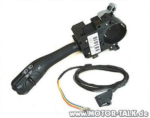

Hier nochmal ein Bild von der anderen Version.
Kommt mir robuster vor, da man mit der Wippe arbeitet - ist der besser zu bedienen bzw. kann man den im TT verbauen?
Bräuchte für den die Original-Teilenummer!

*?* Zum Aktivieren, bzw. zum setzen der Geschwindigkeit musst du den Knopf ganz Links außen drücken.
Das "EIN" bedeutet lediglich das der Tempomat jetzt Betriebsbereit ist, mehr nicht.
Richtig wäre also den Schiebeschalter von "AUS" auf "EIN" zu schieben und dann links außen den Knopf drücken.
Mit "Aufn" kannst du dann eine gesetzte Geschwindigkeit wieder aufnehmen (z.B. wenn du bremsen musstest). Wenn du die Stellung "AUS" nur antipst, schaltet sich der Tempomat ab (bleibt aber Betriebsbereit!). Wenn du den Schiebeschalter ganz nach rechts in die Stellung "AUS" schiebst, bis dieser einrastet, ist dein Tempomat nicht mehr Betriebsbereit und vergisst auch die von dir vorher gespeicherte Geschwindigkeit. Wenn du den Schiebeschalter in der Position "Aufn" hältst, beschleunigt dein Auto und wenn du links Außen den Knopf gedrückt hältst, dann verlangsamt dein Auto. Wenn du bei einer gesetzten Geschwindigkeit nur einmal auf "Aufn" oder "-" (Knopf links außen) drückst, beschleunigt bzw. verlangsamt dein Auto in Schritten von 1,5km/h.

Übrigens muss man Gas geben bzw. funktioniert das Speichern der Geschwindigkeit nur im Schubbetrieb,
oder kann ich auch beim Ausrollen auf AUFN gehen?
Ja! ;)
Wenn Du im Schubbetrieb den Schalter auf "Aufn" schiebst und in dieser Position hältst, wirst Du merken, dass der Wagen beschleunigt und diese Geschwindigkeit nach dem Loslassen des Schiebeschalters beibehält. Machst Du das nur ganz kurz, so hält der Wagen die leicht erhöhte, momentane Rollgeschwindigkeit.
Du kannst mit dem Schalter also das gewünschte Tempo erreichen, halten und abspeichern, bzw., wenn Du per Gaspedal beschleunigt hast oder Dich im Schubbetrieb befindest, abspeichern und halten. Mit der Minus-Taste am Ende des Lenkstockhebels erreichst Du danach Selbiges bezüglich einer Geschwindigkeitsverringerung.
Sollte eine Funktion nicht in der beschriebenen Weise ihren Dienst verrichten, dann solltest Du Dir Gedanken wegen Deines Hebels machen!
Und wenn Du die Bedienungsanleitung partout nicht lesen möchtest :confused:, kannst Du die Funktionen auch spielerisch ermitteln. Fummel halt mal ein bißchen in Deinem TT! :D

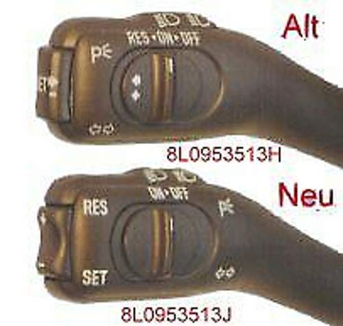

Das + - ist auf der Wippe siehe Bild.
Hatte ich bei meinem 1. TT auch verbaut, fand ich besser als den mit dem Knopf den ich jetzt habe.
TT-Eifel
Vergleich-hebel
Themenstarteram 4. Juli 2009 um 16:02
Also nur neuer Index J - die Verkabelung + Verschraubung ist gleich!
Super dann werd ich das komische Verhalten mit dem Schiebeschalter mornieren und mir den
neuen Hebel mit der Wippe einbauen lassen.
Aber eine Frage hätte ich da noch - wie erkennt der Wagen die Unterschiede zwischen RES und +
bzw. SET und - , die Taste / Wippe ist dann ja jeweils doppelt belegt!?

Die Reihenfolge lautet folgendermaßen:
Den Schieber von AUS auf EIN bewegen, dabei ist ein Widerstand bzw. eine Rastung zu spüren. Danach in Richting Hebelende/ AUFN schieben, um Geschwindigkeit zu erhöhen bzw. zu speichern. Dabei ist zu beachten, den Schieber kurz zu halten! Vielleicht läßt Du ihn zu schnell los und benötigst einen zweiten Schub?
Probier das doch mal! Vielleicht gibt es ja gar nichts zu monieren.
Und wieso Doppelbelegung? Im Inneren des Schalters ist in dem einen Fall
ein
Kontakt (Taste) und in dem anderen Fall sind
zwei
Kontakte, jeweils oben und unten einer (Wippe)
