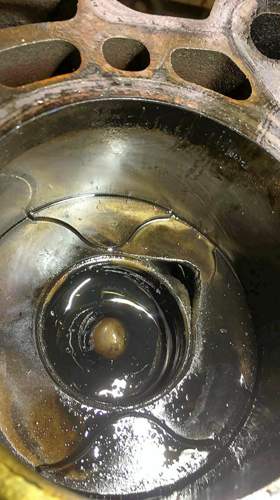

Injektoren! Beim Bosch-Dienst alle prüfen lassen sonst hast du bald einen Motorschaden. Was ins Öl gerät ist Diesenkraftstoff, gut möglich dass ein oder mehrere Injektoren dauerhaft nachtropfen, das passt dann auch zur weißen Farbe des Rauches (unverbrannter Diesel).
Das Endergebnis dessen (hatte das gleiche) siehst du im Bild. Willst du nicht haben, glaub mir.
