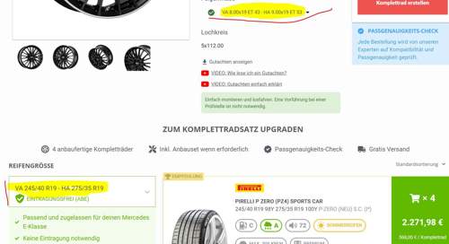

auf meinem E300de wollte ich 19 Zöller drauf packen.
Jetzt habe ich hinten 275 / 40 R18 drauf und steige auf 275 / 35 R19 um.
Meine Frage:
Vorne habe ich jetzt drauf 245 / 45 R18 drauf, welche Reifen Größe brauche ich jetzt damit es passt?

Vorgegeben sind die (kombinierbaren) Reifengrößen im Rädergutachen der neuen Felgen.
Auch ist es möglich/wahrscheinlich, dass für die VA schmalere Felgen (in Kombination) mit den dicken Puschen der HA montiert werden müssen.
Von entscheidender Bedeutung ist, dass nur so montiert wird, wie geprüft/freigegeben und im Gutachten beschrieben.

VA 245/40 R19 98Y XL8Jx19 ET: 43
HA275/35 R19 100Y XL9Jx19 ET: 49
