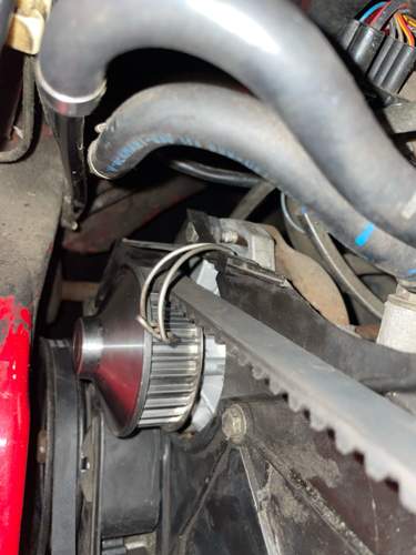

Guten Abend liebe Polo- Schrauber,
Achtung ist viel Text, aber auch hoffentlich viel sinnvoller Inhalt mit einer Schritt für Schritt “Anleitung” (sicherlich verbesserungsfähig) für Zahnriemen, Wasserpumpe, Ventildeckeldichtung und Nockenwellensimmering. ;)
Ich habe mir vorige Woche einen Polo 86c 2F Bj. 07.1990 gekauft.
Motor sollte der AAU sein, also 1,05L mit 45PS, da Leider keine richtige Wartungshistorie bekannt ist, erst recht im Hinblick zum Zahnriemen, würde ich das Thema bald angehen.
Ich weiß, dass es schon viele Beiträge dazu gibt, ich habe auch schon einiges gefunden, anderes jedoch nicht oder auch nicht mehr wiedergefunden. Deshalb hoffe ich, dass das neue Thema nicht so störend ist, notfalls bitte verschieben. :)
Mein eigentlicher Plan war es nach dem Kauf “nur” Zahnriemen und Wasserpumpe zu wechseln, sowie in dem Zuge den Keilriemen. Bei der Teile Suche bin ich dann aber auf verschiedene Wasserpumpen und verschiedene Zahn- und Keilriemenlängen gestoßen.
Leider sind mir nach der Überführungsfahrt noch mehrere Problemchen aufgefallen.
1. Nockenwellensimmering scheint definitiv undicht zu sein. :'(
2. Motor unten dreckig/ ölig evtl auch nur Dreck und Nässe von der Fahrt
3. Kühlwasser am Ausgleichsbehälter außen dran, woher könnte das kommen? :(
Meine Idee ist jetzt wie folgt vorzugehen für Zahnriemen, Wasserpumpe und Simmering:
1. Für mehr Platz Luftfilterkasten und Ansaugung abbauen? (Vom Krümmer zum Regelklappe der Ansaugung geht ein Schlauch, gibt es dafür einen bestimmten Namen, damit ich den auch gleich bestellen kann?)
2. Obere Zahnriemenabdeckung abmontieren (weiß jemand wo ich diese Blechklanmern herbekommen kann, eine fehlt mir)
3. Kühlerwasser auslassen über zwei dicke Schläuche beim Kühler
4. Lichtmaschine lockern, damit ich den Riemen abnehmen kann. Welche Länge muss dieser sein? Ich hab eigentlich gelesen, das der 9,5 x 675 sein müsste, meiner ist aber 11,9 x 710?
5. Polo mindestens einseitig aufbocken, um den Motor in OT Stellung zu bringen, also am Nockenwellenrad den Punkt auf den Pfeil und unten an der Keilriemenscheibe die Markierung zum O bringen oder?
6. Keilriemenscheibe mit Innensechskant abschrauben und abnehmen
7. Wasserpumpe ausbauen, Zahnriemen abnehmen (Ich habe in einem Beitrag gelesen, dass hier auch User so gut sind per Bild die richtige Wasserpumpe zu erkennen, brauch ich also 26 oder 30 Zähne? Und welche Zahnriemenlänge passt? 108?
8. Weil ich auch noch den Nockelwellensimmering tauschen muss, würde ich also nächstes das Nockenwellenrad abnehmen, muss ich hier was extra beachten? Beim draufsetzen einfach wieder Pfeil und Punkt aneinander bringe? Brauch ich dann auch eine Neue Schraube die das Rad hält?
Hier kann dann auch die hintere Abdeckung abgebaut werden und gründlichst gereinigt
8.1. Ventildeckel abbauen, auf der linken Seite die Halterung soweit abbauen, dass ich den Simmering entnehmen kann, alles gründlich putzen, neuen Simmering anbringen (vorher etwas einfetten, welches Fett am besten?)
8.2. Schritt 8.1 nur rückwärts bis der Ventildeckel wieder sitzt, dabei natürlich Untergrund reinigen und mit Ausgleich Mittel a den Ecken angleichen oder? Was eignet sich dafür am besten?
8.3 Nockenwellenrad wieder anbringen (untere Verkleidung nicht vergessen), auf Punkt und Pfeil achten und mit ? Nm anziehen
9. Wasserpumpe auch an Dichtung fetten und mit der Verkleidung wieder einsetzen, Schrauben erstmal leicht anziehen, danach kann ich direkt den Zahnriemen aufziehen und Zahnriemen über die Wasserpumpe spannen, dann Schrauben mit 20nm anziehen
10. Kontrolle Motor drehen durch erneutes aufbocken und drehen des Vorderrades im hohen Gang, Nockenwellenrad zweimal drehen und dann die Keilriemenscheibe überprüfen ob immer noch Markierung auf O steht (wenn nicht was dann?)
11. Keilriemen anbringen und wieder spannen über die Lichtmaschine und Abdeckung wieder anbauen.
12. Kühlmittel wieder auffüllen und entlüften, wie mache ich das entlüften genau? Ist durch das Ablassen am Anfang und entnehmen der Wasserpumpe das gesamt Kühlwasser raus? Ich weiß nicht was da drin ist und möchte meinen Kühlkreislauf nicht verstopfen durch falsches hinzufügen.
13. Luftfilterkasten und Ansauger wieder anbringen sowie der Schlauch vom Krümmer dahin.
14. Motor starten und hoffen, dass ich alles richtig gemacht habe, sonst Motorschaden
Habe ich noch was vergessen? Auf jeden Fall schon mal danke an alle, die diesen Roman gelesen haben! :cool:

Tja die Riemenscheibe… ich komm da echt nicht weiter. Sie hängt nicht an der Schraube wie ich überall gelesen habe sondern an dieser Halterung rechts, siehe Bild.
Ist das bei euch auch so, wenn ja wie kann man das Problem umgehen?
Motor runterlassen würde hier auch nicht so viel bringen, weil das zieht sich ein ziemliches Stück nach unten und verjüngt nicht. :confused:
Motor „wegdrücken“ funktioniert auch nicht. Ich dachte, ich hätte schon das schwerste geschafft, nachdem ich diese blöden Inbusschrauben los hatte. :rolleyes:

Moin :)
Entweder man Schraubt die Dicke Fette KW = Kurbelwelle_Schraube ab, denn kann man auch die BESAGTE KurbelwellenRiemenscheibe problemlos abbekommen.
Oder man besorgt sich eine Motorbrücke und löst die motorhalterschrauben um den motor in die gewünschte Richtung zu stellen.
Oder man holt sich den Stabilagerbock vom vw polo 86 c PY G40 und baut ihn da rein, denn der ist etwas anders.
Den gibts bei VW Classic parts...
Die Kurbelwellenschraube würde ich nicht lösen.
Da die meist sehr fest sitztz und nich nur schlecht lösen lässt.
Eina andere Stabihalter bringt an der Stelle nichts, da der vom G40 nicht oben an der Aufnahme, wo es hier hakt, nicht anders ist.
Der vom G40 ist weiter unten, etwas ausgespart, damit der Doppelriemen genug Platz hat, an zwischen der Aufnahme an der KArosse (oben) und unten der Stabilagerung.
Das hier gezeigte Problem habe ich so noch nicht gesehen normal klemmt die Riemenscheibe immer zwischen Motor und Längsträger. Da reicht es eigentlich dne Motor mit einer Holzlatte wenige Millimeter zur Fahrerseite zu drücken das die Riemenscheibe genug Platz hat, das man sie rausnehmen kann.
Bei dem speziellen Problem hier würde ich ich auch zur Motrbrücke raten und den Motorhalter lösen auf der Fahrerseite. Dann sollte man dne Nootrr den fehlenden Zentimeter nach hinten drücken können und die Riemenscheibe kommt an der Stabiaufnahme an der Karosse vorbei.
Im schlimmsten Fall müssteman noch den Stabihalter an der Karosse lösen das würde ich mir aber wenn es geht auch ersparen. Wo bei ich das aber eher machen würde wie die Kurbelwellenschraube zu lösen.

Hey, danke deiner Antwort. Ich hab es geschafft ohne die Kurbelwellenschraube zu lösen. :)
Es war eine sch*** Arbeit…
Also erster Schritt war Motorhalter lösen, danach Motor nach hinten drücken, damit die Riemenscheibe „mittig“ am stabihalter sitzt, danach Lima ausgebaut, Motorhalter abgebaut und Motor mit Wagenheber und großem Holzstück an der Ölwanne langsam und vorsichtig abgelassen, bis ich die blöde Riemenscheibe abnehmen konnte…
