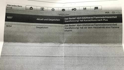

Hallo
Seid 2 Wochen geht mein SH nicht mehr er schaltet sich ab,Fehlerdiagnose
Glühkerze defekt aber bei MB gibt es den SH nur komplett 1300€
Ich denke mal das man auch nur Glühkerze auswechseln kann aber wo kann ich das teil kaufen finden ?
Artikelnr.A2125003698 SH
Ich würde mich direkt an einen autorisierten Boschdienst oder Webasto selbst wenden.
Spätestens bei der Kundenhotline von Webasto erhälst du einige Werkstätten welche dir kostengünstiger als der Sternenpalast weiterhelfen können.
@galaxy20 schrieb am 3. April 2020 um 06:32:51 Uhr:
Hallo
Hier 399.-und günstiger:
https://www.ebay.de/.../283693451671Uch versuche es auch erstmal über so ein Teil
Danke ich fahre eine Cls w218 bj 10.2011.
