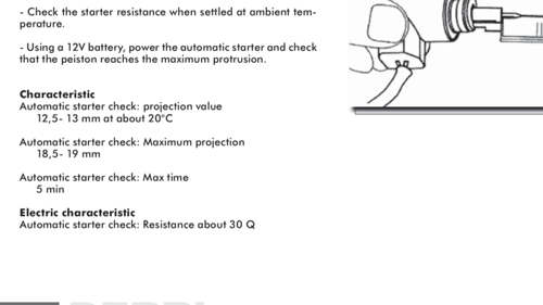

Also ich habe heute das Werkstatthandbuch durchstöbert, kann man hier im Internet finden.
So zum Schwimmerstand, den habe ich eingestellt - hat keine Veränderung erbracht.
Dann fällt mir auf, dass er wahnsinnig viel Sprit braucht. Bin heute auch plötzlich stehen geblieben, natürlich nachdem der Roller wieder warm war. Habe schon den Echoke in Verdacht gehabt, ob der vielleicht der Übeltäter sein könnte. Also ausgebaut auf der Straße, und siehe da: Roller fuhr wieder (ohne Echoke).
Wenn man den Choke aber an die Batterie hängt, fährt er nach 5 Minuten aus.
Weiß vielleicht noch jemand Rat?
Er soll ja auch ausfahren!
Du solltest dich mal belesen, wie der Funktioniert.
Ausgebaut? Und dann?
Wenn er säuft wie ein Loch und die Kerze schwarz ist, kommt wieder mein Liebling...! Siehe 2. Antwort!
OK. Kurze Anleitung.
Vergaser ausbauen. Spritversorgen umbauen. Mit einem kleinen Schlauch einen kleinen Trichter als Benzinversorgung dranbauen. Vergaser natürlich in Einbaulage fixiert. Jetzt Benzin in den Trichter. Randvoll! Der Pegel sollte min. 1 Std beobachtet werden. Sollte/darf nicht sinken. Der Vergaser muss zur Luftfilter- wie auch zur Motorseite nicht feucht werden. Dann läuft dir da der Sprit raus... Muss alles trocken bleiben!
Ich habe ihn neben den Motor gelegt, sprich den vergaser offen gelassen. Dann lief der Motor wider. Wenigstens bin ich so heim gekommen.
Im Handbuch steht 12.5 - 13 mm im 20grad Zustand
Max Öffnung 18.5 -19 mm.
Von wo bis wo gemessen? Bis zur Spitze? Bis zum zylinderkante, wo dann die Spitze anfängt ? Wenn letzteres würden die Masse vorn und hinten nicht passen , die dort angegeben sind.
