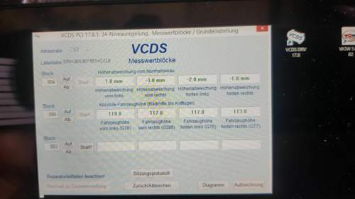

wollte dann die Grundeinstellung durchführen, mit dem Zugriffscode 31564 habe ich keinen Zugang bekommen, Batterie abgeklemmt, dann gings.
Kanal 1 angesteuert auf 407mm, Vorne links hats sichs eingependelt, alles super gepasst, Übergang zu kanal2 leider nicht, Zugangssperre -.- .
Das ganze Ritual mit Batterie abklemmen und Grundeinstellung habe ich so oft probiert bis ich bis zum Kanal 5 durchgekommen bin und abspeichern konnte.
Ab auf die Autobahn, Fehlermeldung "Niveauregelung" "Wagenhebermodus" aktiv.
Jetzt kommt der Wagen nicht mehr raus aus dem Wagenhebermodus, Niveauregelung nicht möglich.
AFS Kurvenlicht ohne Funktion?? Dieser Fehler trat erst auf nachdem ich die Grundeinstellung für Xenon durchgeführt habe, jetzt leuchtets Xenon ca. gefühlte 1-2m vorm Fahrzeug aus. Zudem blinkt noch das "Glühbirnen" Symbol im Tacho.
Und im Fehlerspeicher sagt "Regelanlage nicht gelernt" und was mit Lenkwinkelgeber.
Das ganze Spiel ging von gestern 15:00 bis morgens um 2:30 ohne Erfolg.
Hat heute einer von euch Lust und möchte sich das mal anschauen? Ideen? Lösungsvorschläge?
Zur Not hab ich auch noch 4 gebrauchte Höhensensoren da, aber keine Bühne/Grube.
Ich kann die HA und VA einzeln ansteuern und auf die gewünschte Höhe setzten, aber sobald VCDS abgeklemmt wird fährt es hinten komplett runter und vorne hoch.

Danke erstmal für die tipps. Mit ODIS hat es ohne Probleme geklappt.
Keine Fehlermeldung, Xenon und Fahrwerkshöhe passt jetzt wieder.

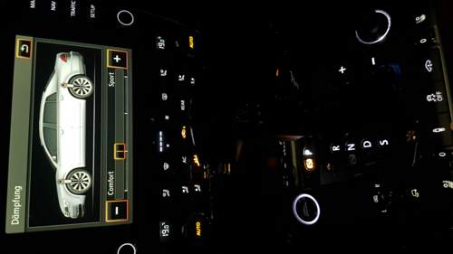

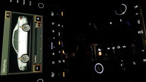

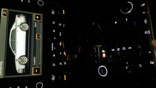

Mir ist aber eine Sache aufgefallen, vor der ganzen Geschichte, war die Taste für die Stoßdämpfer weiß beleuchtet bzw. als ich es auf komplett Komfort gestellt hatte war es orange beleuchtet.
Jetzt ist die Taste garnicht mehr beleuchtet??
Und ich muss sagen dass das Fahrwerk im "original" Zustand nicht deutlich besser "federt"?
Ganz im Gegenteil, mein Armaturenbrett und die Abdeckung für den Innenspiegelmotor klappern noch mehr.
also bei mir blinkt einzig die Leuchte zur Höhenverstellung während sich das Fahrzeug hebt oder senkt.
Die Tasten sind nur bei eingeschalteten Scheinwerfern beleuchtet, sonst nicht.
Allgemein kann ich sagen das die Tieferlegung bei mir keine Veränderung der Härte bewirkt hat, im Gegenteil musste ich auf Sport stellen um einigermaßen das Fahrwerksfeeling von meinem vorherigen Audi zu erreichen.
Auf Comfort stelle ich höchstens mal in der Stadt, wenn ich z.B. über Kopfsteinpflaster fahren muss usw.

Es ist garnicht mehr beleuchtet, weder mit noch ohne Scheinwerfer an.
Ich finde die VA ist zu hart, im Fehlerspeicher sind keine Einträge.
Habe beim aufbocken nichts eingeklemmt oder beim Umbau nicht abgesteckt.
