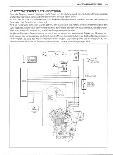

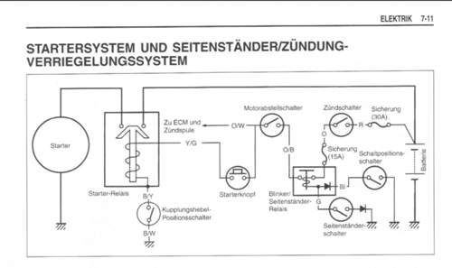

Darf man obige Formulierung so verstehen, daß besagtes Fehlerbild »von jetzt auf gleich« aufgetreten ist, soll heißen: gestern fuhr das Bike noch absolut problemlos und seit heute kommst du nicht mehr vom Fleck?
Hintergrundinformationen sind oftmals sehr hilfreich, um die Situation besser einschätzen zu können.
Deine Beschreibung „der Motor säuft ab” würde ein überfettetes Gemisch bedeuten, wobei ich allerdings eher vermute, daß du damit ein Absterben des Motors ausdrücken wolltest.
Stirbt ein Motor mit deutlich erhöhter Anfahrdrehzahl und schleifender Kupplung schlagartig ab, dann sollte es sich um ein zündungsseitiges Problem handeln, was man bspw. durch das Anklemmen einer simplen Kfz-Prüflampe an Kl. 15 (Zündschloßplus) der beiden Doppelfunkenzündspulen verifizieren kann.
Gruß Wolfi
PS: Startet der Motor nach dem gescheiterten Anfahrversuch spontan beim ersten Druck auf den Startknopf und läuft dann im Leerlauf sofort wieder rund?
Transistorzündung mit Doppelfunkenspulen

@DrKnoerz schrieb am 5. März 2025 um 21:58:46 Uhr:
Ein schlagartiges Absterben (ähnlich ausgeklappter Seitenständer und Gang einlegen) ist es nicht.
Eher ein mühevolles Absterben. Er möchte laufen, kann aber nicht.
@DrKnoerz
Hat dein Bike einen Hauptständer?
Falls ja, solltest du mal einen Anfahrversuch mit dem Hinterrad in der Luft machen.
Das dient erstmal nur zur Eingrenzung der Problemzone. :)
Gruß Wolfi
PS: Besitzt dein Bike eine Wegfahrsperre, das müßte im Bedienerhandbuch drinstehen.
