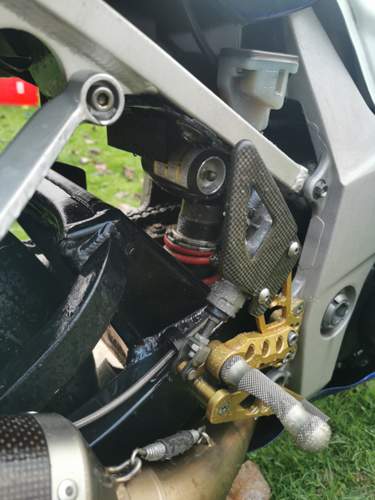

Hallo Zusammen, ich bin neu hier, kurz zu mir : Mario, 32 Jahre, 2 Kinder, seit 10 Jahren einen bike Führerschein ?? Und seid kurzem stolzer Besitzer einer Gsxr, ich habe sie für 100 Euro einem Bekannten abgekauft ?? Er war froh, dass sie nicht mehr im Weg stand. Dort stand sie nämlich 7 Jahre. Meine Frage nun, wie beginnt man mit so einem Motorrad nach sieben Jahren? Das erste was ich ausmachen konnte : Platt gestandener Vorderreifen und tiefenentladene Batterie. Batterie heute neue eingebaut, Beleuchtung Hupe etc funktionierte alles direkt auf Anhieb. Nachdem ich sie anschmeisen wollte und die Zündung bestätige war alles schwarz. Danach ging nix mehr, vermute es hat eine Sicherung durchgehauen. Aber wieso? Gehen Sicherungen nach 7 Jahren kaputt? Oder Kabel? Ich muss auch sagen, dass ich von der Technik und Elektronik nie viel verstanden habe. Aber vllt könnt ihr mir ja ein paar Tipps geben. Dinge die ich auf jeden Fall nach so einer Stand Zeit prüfen sollte oder womit ich anfangen sollte um die gute wieder zurück ins Leben zu holen. Vielen Dank

Links in der Kanzel am Ramair-Kanal.

Auf jeden Fall mal in Tank schauen, ob darin die Korrosion gewütet hat.
Für den nach 7 Jahren unwahrscheinlichen Fall das nicht, sprit trotzdem durch frischen ersetzen.
Ölwechsel dürfte auch angeraten sein.
Wie sehen die Ansaugstutzen aus?
Im weiteren bremsflüssigkeit wechseln und bremssättel kontrollieren.
Reifen neu. Mehr fällt mir auf die schnelle nicht ein.

Vielen Dank schonmal für die Punkte. Sprit war noch etwas alter drinnen, aber nicht viel. Bei bremsen konnte ich problemlos ohne jeglichen Widerstand durchdrücken, als wäre keine Bremsleitung dran. Hoffe dass das weg geht nach neuer bremsflussigkeit und entlüftung? Reifen kommen zum schluss dran. Ich muss noch rausfinden wieso es einen total Ausfall gab nachdem ich nach 7 Jahren das Motorrad anwerfen wollte.

DANN lass deine ungeübten fingerchens weg vom möppi, geh ins gixxer-forum und such dir einen gewieften privatschrauber in deiner nähe. zeit genug haste ja bis april ´23.
und lass den scheixx den motor starten zu wollen - da kann alles mögliche passieren - bis zur kompletten zerstörung der laufflächen des zylinders.
was man machen kann, wenn man ahnung hat,
ist kerzen raus, nen tropfen öl jeweils in die zyl , dritten gang einlegen und den motor per drehung am hi-rad mal ganz vorsichtig antesten ob er evtl. fest ist.
eine off. werkstatt kannst du aus kostengründen wohl knicken - die würde dich alleine an arbeitszeit locker nen tausi kosten wenn nicht sogar mehr.

Wie die User vor mir schon schrieben: mit "ich werf die direkt mal an" machst Du nach der langen Standzeit u.U. mehr kaputt, als der Eimer wert ist.
Reifen, Bremsflüssigkeit usw. sind alle erst mal Nebensache. Da kannst Du Dich drum kümmern, sobald Du den Motor sicher zum Laufen bekommen hast.
Also erst mal, wie @schleife-fj schon geschrieben, hat VOR jedem Startversuch
Lässt sich der Motor so noch durchdrehen: Öl- und Olfilterwechsel.
Zündkerzen Sichtkontrolle. Wenn die noch gut aussehen, können Sie (zum Testen) vorerst drin bleiben. Wenn nicht - neue Kerzen. Die sollten später eh getauscht werden.
Sofern sich die Maschine jetzt starten lässt und der Motor rund läuft, war das schon mal die halbe Miete
Für alles andere würde ich erst Geld in die Hand nehmen, wenn Du sicher sein kannst, dass der Motor noch OK ist
So in etwa habe ich vor einigen Jahren eine ZL600 nach vergleichbar langer Standzeit wiederbelebt. Bis zur erfolgreichen HU (beim ersten Versuch) hatte ich dann inkl. Reifen, Reifenmontage & HU- und Anmeldekosten knapp 600€ reingesteckt. Außer der Reifenmontage wurden alle Arbeiten von mir selbst in der Garage durchgeführt. In einer Werkstatt wäre das für mich vermutlich völlig unrentabel gewesen
