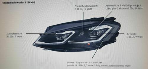

ich frage mich gerade, was genau die "Nebelscheinwerfer und Abbiegelicht" für den GTD/GTI bewirken, wenn man das Active Lighting System (ALS) bereits in seiner Konfiguration drin hat.
Bei"Nebelscheinwerfer und Abbiegelicht" heißt es in der Beschreibung: "[...] Für den Golf GTI und Golf GTD erhalten Sie auf Wunsch die Nebelscheinwerfer in LED-Technik (rechts im Bild), das Abbiegelicht ist bereits serienmäßig mit an Bord."
Meine Fragen dazu:
(1) Heißt das, dass GTD und GTI auch unabhängig von ALS und "Nebelscheinwerfer und Abbiegelicht" bereits über ein Abbiegelicht im Scheinwerfer verfügen?
(2) Ist das Abbiegelicht, unabhängig von ALS, immer über LEDs realisiert?
(3) Wenn ich ALS + "Nebelscheinwerfer und Abbiegelicht" in meine Konfiguration aufnehme, wird das Abbiegelicht dann noch immer durch den Scheinwerfer realisiert oder übernehmen dann die Nebelscheinwerfer diese Aufgabe?
Worauf ich im Wesentlichen hinaus möchte, ist, ob die Nebelscheinwerfer im GTD/GTI wirklich nur als solche fungieren oder ob sie zusätzlich die Funktion des Abbiegelichts oder sonstige, zusätzliche Funktionen übernehmen.
Wenn sie wirklich nur als Nebelscheinwerfer fungieren und sich sonst nichts verändert, würde ich in meiner Konfiguration wohl persönlich drauf verzichten.

Sie bewirken nichts außer reiner Nebelscheinwerfer. Abbiegelicht gibt es nur über die Hauptscheinwerfer. Mit und ohne ALS. Die Scheinwerfer sind immer voll LED.

Auf dem Foto sieht man das LED-Modul für das Abbiegelicht (die kleine trapezförmige Fläche, bestehend aus 4 LEDs mit insg. 12 Watt). Die obere Ansicht ist das LED-Licht ohne ALS. Das innere Licht (auf dem Foto ausgeschaltet) ist das Zusatzfernlicht.
Das untere zeigt die Ansicht bei verbautem ALS. Das innere Licht ist die sog. Vorfeldbeleuchtung.
Das obere System (LED ohne ALS) ist beim GTD und GTI Serie. Das ALS kostet Aufpreis.
Wie man sieht, hat das Abbiegelicht nichts mit den Nebelscheinwerfern zu tun.

Die Nebelscheinwerfer werden beim Golf nicht aktiviert, auch nicht zusätzlich zum Abbiegelicht. Das gilt jedenfalls für den FL-Golf mit ALS.
@lwinni schrieb am 28. Juli 2017 um 15:50:15 Uhr:
Das sage mir doch bitte, wie der rechte Winkel bei Geschwindigkeiten unter 30 km/h beim Golf mit ALS ausgeleuchtet wird?!
Eben durch das erwähnte Abbiegelicht-LED-Modul. Dieses leuchtet praktisch quer zur Fahrtrichtung.
