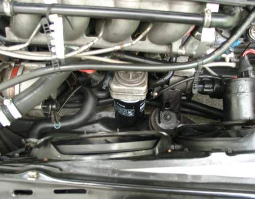

Hey Leute wie war denn das nochmal, kann ich ohne Probleme die großen Ölfilter vom GTD auch in den Motoren dranschrauben wo sonst die kleinen Standard Ölfilter drankommen,wie am 16V?
Soweit ich weiß ja, aber ich bin mir jetzt nicht sicher ob es beim "Gewinderüssel" am Flansch in der länge evtl. Unterschiede gibt?
Mir gehts nur darum, beim kleinen Filter seh ich ja wenn ich reinschaue gleich in wenigen cm diese Art Feder oder was das war und beim großen Filter kommt die erst viel später in der Tiefe oder hat das nix zu bedeuten?
Gruß,Matze

Das passt. Aber warum willst du das?
Musst dann übrigens ca. 1/2 Liter mehr Öl einfüllen.

Im Ölfilter ist ein Bypassventil eingebaut.
Wenn der Filter völlig verstopft ist, oder das Öl wegen Kälte zu dickflüssig, dann öffnet das Ventil, so dass wenigstens noch UNGEFILTERTES Öl zu den Lagern gelangt. (Das ist besser als gar keines)
Das Bypassventil sitzt ganz unten im Filter. Eine Feder hält das Ventil bis zu einem bestimmten Druck geschlossen. Das ist die Feder die du siehst. Und da der große Filter auch länger ist, sitzt die Feder weiter unten.

Themenstarteram 24. Mai 2015 um 8:55
Also nochmal als Info, ging alles prima und der Öltemperatur tut dies auch nochmal gut bzw. geht schneller runter als sonst, hätte ich jetzt nicht gedacht! :)

Kannst du mal messen um wieviel der grosse länger ist? Denn ich habe vom AFN bzw 2.7bi Turbo den grossen Öl Wasser wärmetsuscher drin. Brachte auch einiges in Sachen Temp senken, nur ist der eben auch nen Stück größer.
Eine Nummer von den grossen Filter wäre auch super.

@Golf2_1.6 schrieb am 25. Mai 2015 um 16:28:42 Uhr:
wenn du den AFN Ölkühler hast kannst du maximal den Ölfilter vom AFN nehmen, der ist etwas kürzer als der von 90 PS TDI
Themenstarteram 26. Mai 2015 um 13:13
So hier ganz frisch, viel Spaß!^^
