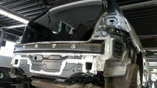

Hallo leute so ein kleines Feedback.
Ich hab mich vom Fußraum bis hinter zum Kofferaum gearbeitet weil das Wasser von hinten langsam nach vorne sickerte.
ALs ich die kofferaum abdeckung weg nahm Traf mich der Schlag.
Für Fische wäre das ideal aber für den Golf 6!?!? Bin stinksauer so ein Scheiss hab ich noch nie gesehen, das wird mein ersten und letzer Golf in meiner Autolaufbahn sein.
so aber nun mal ein Bild vom Kofferraum.
Fraglich ist immer noch wo genau das Wasser bzw SO VIEL Wasser kam.
Eine weitere Frage bzw Bitte hätt ich noch, ich MUSS den Fahrersitz ausbauen damit ich alles wieder einigermaßen trocken bekomme. Muss ich die Battier abklemmen oder auf was muss ich speziel achten.
Habt ihr ev tips wie ich den am Besten ausbaue? Wo genau bifinden sich die schrauben und die Stecker die für die Seitenwangenverstellung sind.
Besten Dank leute.
2015-12-03-12-48-32
Na, dann gibt es doch neue Ansatzpunkte: Heckklappe bzw. Dichtungen..., Rückleuchte(n), Schlauch für die Scheibenwaschanlage der Heckscheibe...
